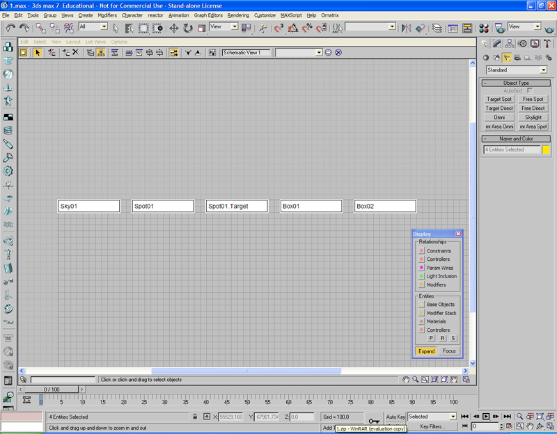

    Hola a todos, hace unas semanas que empecé un curso de 3ds Max. Tengo una pregunta que puede parecer un poco tonta. Tengo una escena de un ejemplo, en ella no hay materiales creados ni luces, pero si hago un par de cubos y renderizo, estos salen con sombra. Si hago un archivo nuevo este no sale igual que el ejemplo que tengo, es decir sale sin sombras y con un color muy raro, que diferencia puede haber entre las do escenas para que sin haber creado materiales ni luces salgan tan diferente. Os subo la escena primera en la que veis las cajas y al hacer render sale con sombras. Muchas gracias por vuestra ayuda. Saludos.

    Pues en realidad sí que existen unas luces, aunque no sé porque, no te deja seleccionarlas del modo convencional. Pero si ves la vista esquemática de la escena, encuentras esto, lo que demuestra que sí existen 3 luces.

    Resetea el 3ds Max, haz click en file/merge, selecciona la escena que has subido y finalmente, en la lista que te aparece, selecciona todos los objetos. De esta forma las luces te deberían aparecer. Saludos.

    Muchas gracias por las respuestas, ya empezaba a estar un poco preocupado, pensaba que hacia algo mal. Saludos y voy a seguir practicando.
