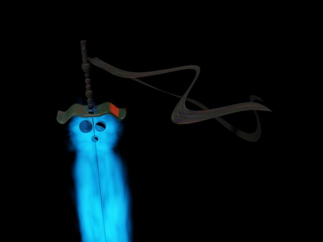

    Gracias por darme bola, lo que pude hacer es esto, no me critiquen el modelado y todo lo demás, observa solo las cintas.
    Lo que quiero hacer es que las cintas se muevan por fuerza de un modificador viento, pero no logro enlazarlos, por lo que me queda intentarlo con ruido y le agregue un modif, torcer para que el ruido no me perjudique el eje y, pero no logro del todo bien.
    Bue.
    Parece que no me lo subió, era un avi, aquí te paso un jpg.
Nombre: daaaa.jpg
Visitas: 388
Tamaño: 8.8 KB

    Lo que no quiero es que la cinta se mueva de su pivote, el cual no se cambiar, trabajo con 3ds Max, el pivote seria el mango de la espada, espada? Eso que está ahí.
    Grax.

    Buenísimo, gracias, no pude ver los ejemplos porque trabajo con 3ds Max 3r3 y no me muestra nada. Igualmente. Lo que dijiste anteriormente me sirvió muchísimo, justo ahora no puedo mostrarte como quedo porque no estoy en casa.
    Muchas gracias, sinceramente.
