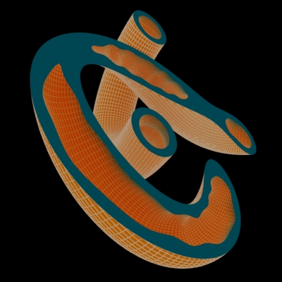

    Hola, mira esta es una prueba que hice, el objeto anterior que te platicaba que no hacie el fill dentro del objeto también lo había convertido a poly, pero inicialmente lo había extraído con power Nurbs yo creo que es por eso que no funcionaba, porque probé con el bolean de 3ds Max y si funciona bien:
    Esta es una prueba sin bolean.
