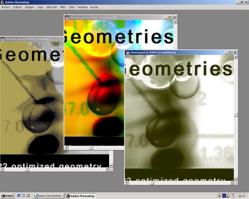

    En cuanto a lo del duotono. La solución que apuntas Knight es casi exactamente lo que necesito. El poder aplicar una paleta personalizada a un determinado dibujo. El problema del indexado es que crea una imagen a partir de únicamente esos colores. Necesitaría una paleta muy grande para que no se notase el tramado, voy a especificar un poco más el problema. En la imagen de abajo hay tres ejemplos, el original en el centro, la imagen indexada a la izquierda con una paleta personalizada de 256 y la imagen en cuatritono a la derecha (aplicado después de pasarlo a grises), si te fijas la imagen de la derecha mantiene la suavidad de la original, y unos tonos adecuados, pero claro, como parte de la imagen en tonos de grises, la correspondencia de los colores es casi nula, podría utilizar otro sistema como ajustar los colores de la escena, pero lo ideal sería poder uniformizar un número determinado de imágenes. Si lo hiciese mediante control de colores, incluso guardando los settings cada vez daría un resultado distinto, las paletas personalizadas parecen el sistema perfecto, pero ¿podría encontrar paletas muy amplias? ¿dónde? ¿podría utilizar una paleta personalizada sin tener que acudir a un indexado? Por lo de evitar el tramado, de forma que el ordenador, en vez de definir regiones, utilice los colores y los mezcle para lograr otros (como pasa en cierto modo con el cuatritono). Saludos de Drakken rotor.

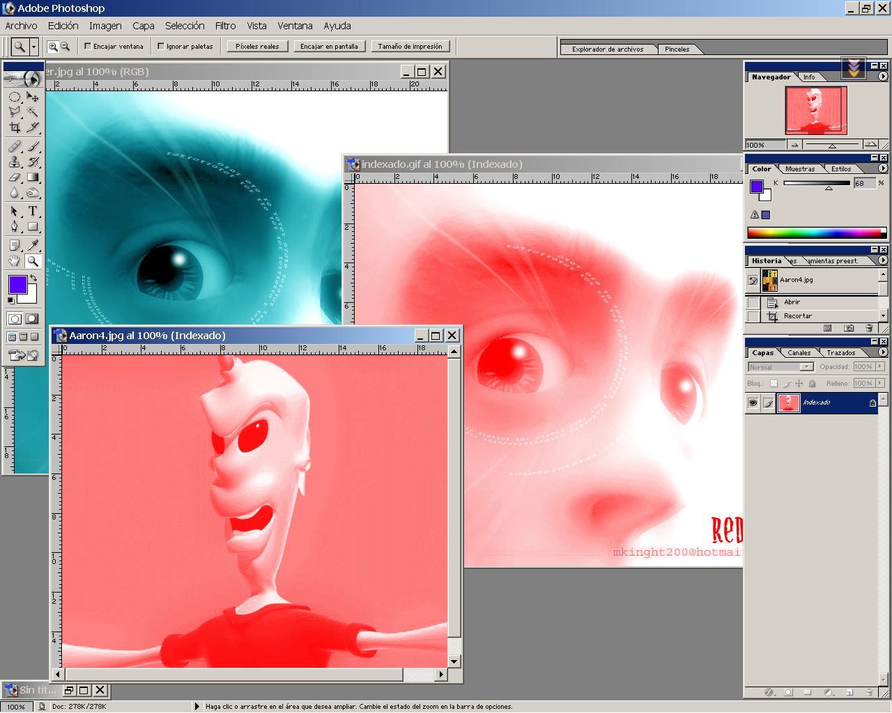

    Aquí tiene un cuadro con los modos del Adobe Photoshop. A ver, el problema del indexado es que, admite un número máximo de colores de 256. O sea que paletas muy amplias no es que se puedan hacer. De todas formas, el problema del tramado se podría corregir un poco si quisieras pasar las imágenes a un degradado de color con una misma paleta, por ejemplo, abajo te muestro la imagen original y una indexada con una paleta local (perceptual) de 256 colores y en forzado he seleccionado personalizar, en este caso el gradiente de color que he querido, en opciones he definido el tramado a un 75 %. La otra imagen que hay está pasada también a indexado utilizando la misma paleta (que he grabado anteriormente, son. Act). La cuestión es que como es un número muy bajo de colores no creo que sea lo que necesitas, puedes explicar un poco el uso que le vas a dar a eso, ¿Qué es exactamente lo que quieres hacer? Igual es que, a mí no me ha quedado claro.
