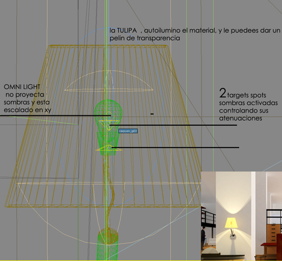

    Hola Cristina. Continuando lo que comentan Lexus y Vicente te adjunto una imagen de cómo lo haría yo de una manera sencilla, primero un omni fuera de la bombilla. No tiene activadas las sombras y está escalado a tu gusto, segundo 2 targets anuncios que iluminan e indican la sombra que proyectaría la tulipa. Saludos.
