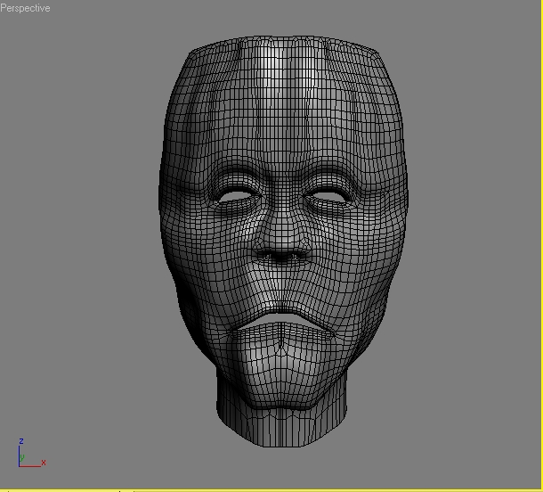

    Bueno, pues aquí os muestro otra de mis maravillas a ver si alguien percibe alguna evolución en mí estilo de modelado, o es que voy de mal en peor.

    Por cierto, me salen 200.000 polígonos al modelar. ¿alguien sabe cómo se puede modelar con mucho detalle sin usar tantos?

    Hola wok. Si te das cuenta estas usando demasiados polígonos en lugares que no los necesitas. Suerte.

    Si usas el max tienes que, añadirle un modificador TurboSmooth así puedes activarlo o desactivarlo mientras modelas en la malla en baja.
    Posdata: ¿ya te has cansado del ZBrush? Con lo que ha molado el señor escroto-besitos.

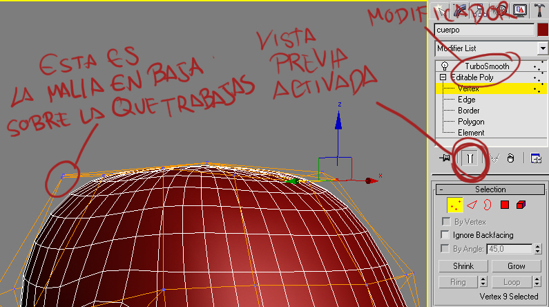

    Esto, pero no se lo vayas a añadir a esta malla de 200.000 polígonos. (si no quieres ver un bonito mensaje de Discreet).

    Ehem, pero no se lo vayas a añadir a esta malla de 200.000 polígonos. (si no quieres ver un bonito mensaje de Discreet).
    No, si ya le puse el TurboSmooth, por eso a los 2000 que ya tenía le sumó otros 20000 más.

    Claro hombre, para modelar a la antigua usanza, moviendo vértices, tienes que trabajar en una malla con muchos menos polígonos.
    Posdata: ¿20.000 o 200.000? Da igual, es una burrada en cualquier caso.
    Bueno, no los he contado, pero con razón se me hace tan difícil controlar la malla.

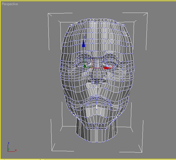

    Frankestein versión wok

    Y activa el Isoline display en el TurboSmooth para que no te moleste la subdivisión real.

    ¿Te refieres a modelar con la vista previa activada?

    Vaya. Gracias a los dos. Voy a modelar otra vez así.

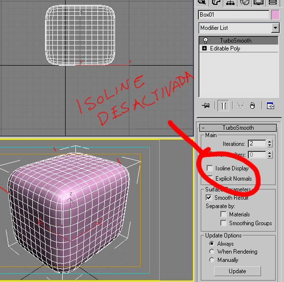

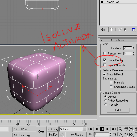

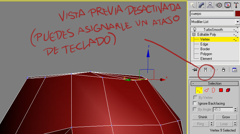

    Amigo te haz olvidado de lo Edge Loops en ese modelo. Necromancer se refiere a, mejor te lo explico con imágenes.
    Ya pillé lo de Necromancer. Pero, Sejob, gracias por subir imágenes.

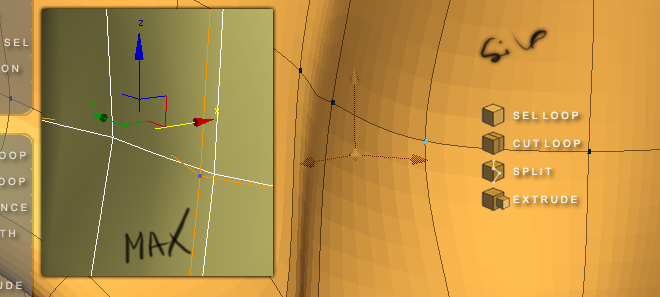

    Ánimo wok, el esfuerzo siempre es premiado tarde o temprano. Envidio tu dedicación. Por cierto, hay alguna forma para manejar la malla subdivida como en Silo, pero en max? Pues algunas veces con max quedan escondidos algunos vértices y es muy mol esto.
    Mejor pongo una screen de ejemplo por que creo que no se entiende.
    Pues creo que lo que preguntas es lo que me han aconsejado en mensaje anteriores en este mismo hilo. En los archivos adjuntos lo puedes ver. Con TurboSmooth (activas la casilla Isoline display), colapsas en Edit Poly, y sobre la marcha. Pero no conozco Silo, no sé si es eso lo que preguntas.

    No wok no es eso. En max si empujas muy hacia adentro un vértice deja de verse en la caja amarilla y queda tapado por el Mesh. En Silo no pasa eso.
    Pues selecciona la malla y dale a Alt + x, para que se vuelva transparente.
