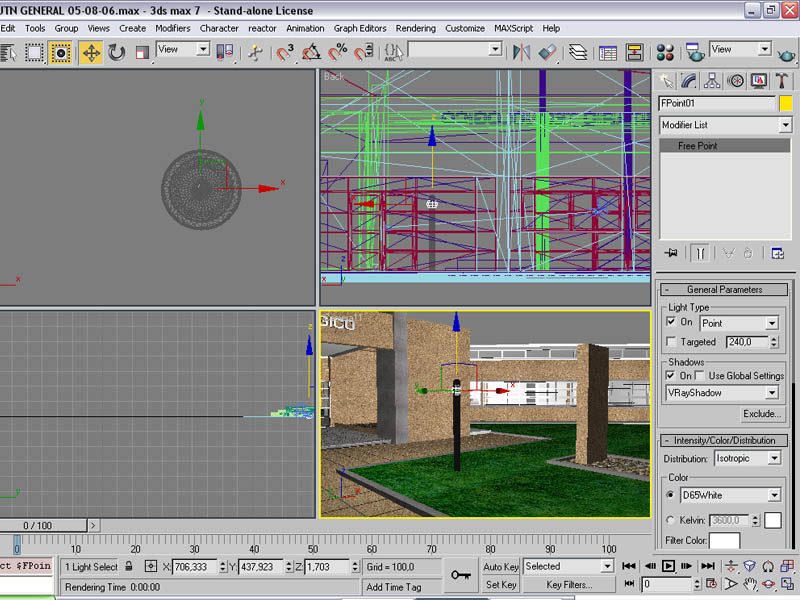

    Lightbulb Que luz puedo utilizar para exterior de noche?
    Hola, estoy trabajando una escena de un exterior nocturno, trabajo con 3dsmax 7 y Vray, los renders de día me salieron bastante bien, ahora quiero hacer unos nocturnos, y no sé qué tipo de iluminación utilizar para unos postes de luminaria, si me pueden ayudar se los agradecería.

    Pues yo te recomendaría que buscaras información de lo que te pueden ofrecer las luces fotométricas. (ies). (www.Erco.es).
    Y personalmente juega con un background de color azul, si quieres añade una luz difusa como luz lunar y una vez hayas conseguido un tono adecuando. Agrega luces puntuales con decay en distancia para iluminar las zonas que te interesen. Suerte.

    ¿La web de Erco no abre o soy yo?
    Desvelaooo....ZzZzZz
    Mar 2005
    909
    Qué tal, y pues no, no eres tu Necromancer, l el enlace no abre, pero aquí dejo otro enlace: http://www.Erco.com/news/octogono/es_frameset_news.htm. Saludos.
    (Vaya) pd, es en el área de descargas.
