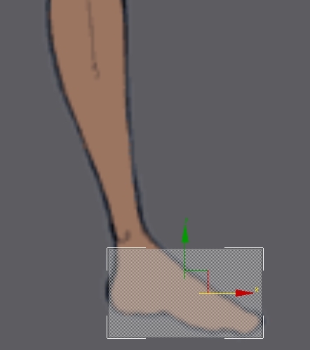

    Hola, mi pregunta es la siguiente, ¿cómo puedo ver las aristas al hacer la invisivilidad? No sé si me explico, pero puedo hacer un ejemplo:
    Quiero ver esto>> vamos quiero ver los palitos.
    Y no esto>>
    Nombre:  capture1bk4.jpg
Visitas: 476
Tamaño: 31.0 KB
    Creo que me en tienden ya ¿no? Bueno, se me olvidaba, esta duda está en focada en el 3ds Max.
    Ok, gracias de antemano. Saludos22.

    Pulsa f4 para ver aristas.
    Aug 2006
    Duda con la invisivilidad y las aristas
    Mucísimas gracias somabra3d. Me has ayudado bastante. Saludos,2.

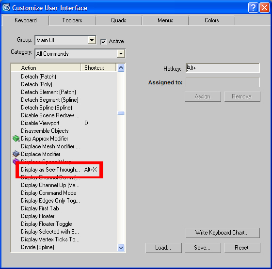

    Me cuelgo de tema. Cuando uno tiene una malla y la quiere ver semitransparente, así como la imagen de arriba, (clik botón derecho->properties->se-though), cierto.
    ¿Cuál es el atajo de teclado por defecto para activar o desactivar esto?
    Que le he dado a todas las teclas y no doy con él. Saludos.

    Alt + x para el se though.
    Gracias Santiago.
    No es por ser jodiendas, pero si sabes que es lo que quieres hacer porque no lo miras en al configuración de UI o en la ayuda básica de hotkeys o, en 3dsmax hay miles de entradas de teclado.
    Si, lo de la configuarcion, es lo primero que pensé, y antes lo hacía con unos cuantos comandos, pero bastante a menudo formateo todo el PC, y desde que empecé a hacer esto prefiero quedarme con los atajos por defecto de todos los software que manejo. Saludos y gracias.
    Mar 2006
    1,135
    Lo que creo que te dice sombra3d, es que sabiendo lo que buscas, no tenías más que haber mirado ahí cuál era el shortcut para hacerlo, no que lo modificases. Vamos, que de todas formas, no tiene importancia, pero para la próxima vez, si quieres, que sepas que ahí puedes encontrar lo que buscas con solo mirar cual tiene asignado.
    Me alegro que se te solucionase el problema.
