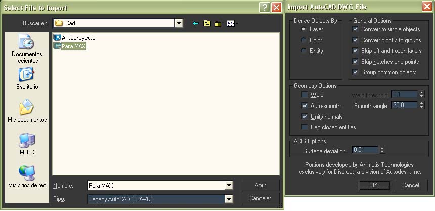

    Pues debería ser completo 100%, tuve ese mismo problema, ahora no me complico la vida porque tengo estos benditos parámetros predeterminados. Te los envío y ojalá te ayude en algo.
    Respecto a lo que te sugiere Pepin, no he probado cambiando esa variable facetres porque desde 3ds Max importo un archivo dwg y no 3ds, así que, con estos parámetros de importación no se hace necesario.

    Ya sé como es. He probado como dice rend y sale todo, no se pierden los objetos y las curvas no salen poligonales. Expórtalo en dwg y te dará menos problemas (al parecer).
    Ei rend, muchas gracias.
