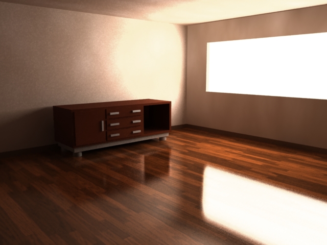

    Iluminación global ruido en sombras Vray

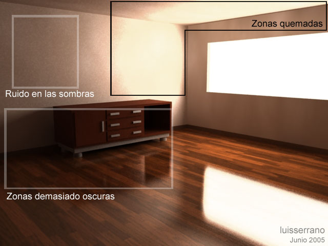

    Hola gente, a ver un par de cosas: Por un lado está el tema de las sombras Vray, que generalmente, en mis renders, presentan demasiado ruido. Imagino que en parte es resultado de mis parámetros configurados para ahorra tiempo, pero. ¿dónde tengo que tocar exactamente para ir eliminando ruido de mis sombras sin aumentar mucho el tiempo de render?
    Después, a la hora de revisar mi render, encuentro que la iluminación global no es correcta. El origen de la luz suele estar más o menos quemado y según nos alejamos del mismo, al interior de la habitación que esté iluminando, la escena de oscurece demasiado. Creo que podría conseguir mucha más calidad si mis luces no quemaran las escena y no se oscureciera tanto conforme entra en la estancia, echadme una mano.
    En archivos adjuntos tenéis el wip, comprimido en (*.rar). Mi versión de Vray es la 1.46.10. También, el render original y una copia analizada para destacar los problemas donde quisiera recibir ayuda. Por cierto, la pared lleva una textura con degradados que podría crear confusión a la hora de estimar la calidad del render. En el archivo (*.rar), también podréis encontrar el bitmap para la madera del suelo. Gracias adelantadas y un saludo.
    respuesta de liberado : en las subdivisiones de la luz, en el panel de la luz misma en parámetros de Vray.
    respuesta de Levoweb : vamos a ver, que no sé por dónde empezar, lo primero es saber manejar la imagen en cuanto a tonos y demás, (todo esto te lo cuento desde mi humilde conocimiento del Vray). Lo primero, la Vray Light está bien colocada y las subdivisiones están bien, aunque se pueden subir un poco más para mejorar la calidad de las sombras, por otra parte el multiplicador de la luz esta a 30 y sin embargo, con 3 o así va sobrado y si quieres que se vea a través de la ventana activa invisible. Estaría bien que colocaras una luz a modo de sol (Target Direct), por otra parte, lo que tú marcas como sombras sin calidad son el resultado de un cálculo de iluminación muy malo, para empezar te recomendaría que pusieras en los first Diffuse bounces un Irradiance Map(como tienes puesto) pero si quieres buenos resultados elije en la pestaña medium o high(no es plan de que te metas a configurar más historias), por que lo tenias en very Low (un tiempo bueno, pero muy mala calidad) y en los secondary bounces, pon un Quasi Montecarlo (y no toques nada, para no complicarte), el environment creo que está demasiado alto, con 1,1 vale. Si haces un render con esa configuración observaras que sale todo muy oscuro, ¿ok? Para solucionar esto vamos a ir a la pestaña de Vray Color Mapping y yo tengo seleccionada una exponencial y un dark multiplier 8, pegale al render y a ver qué sale. Por cierto, si le bajas la reflexión al parquet queda mucho más real. Un saludo.
    respuesta de Luis Serrano : bueno gracias a ambos. Levoweb, ya conocía la propiedad de hacer invisible la Vray y elementos como la Target Direct estarán presentes en su momento cuando domine algo más las propiedades básicas. Si me ha interesado y opción de Quasi Montecarlo para los secundarios, puedes comentarme qué ventajas tiene en comparación a las otras opciones para secundario? O algún enlace a otro mensaje que aclare un poco más. Gracias familia.
    respuesta de Levoweb : los secundarios con cuasi son un poco más rápidos en cuanto a calidad tiempo (creo eh, que lo mismo soy un hablador), de momento para pruebas eso no es demasiado importante, pero sí que te quedes con lo del Color Mapping y tal, ya que aumentando el multiplicador de la Vray Light solo consigues quemar la imagen, sin embargo, con el dark multiplier consigues que las zonas más oscuras se vean un poco mucho más claras. Un saludo.
    respuesta de liberado :.
    En las subdivisiones de la luz, en el panel de la luz misma en parámetros de Vray.
    Tras aumentar las subdivisiones de la luz, los resultados no cambian.

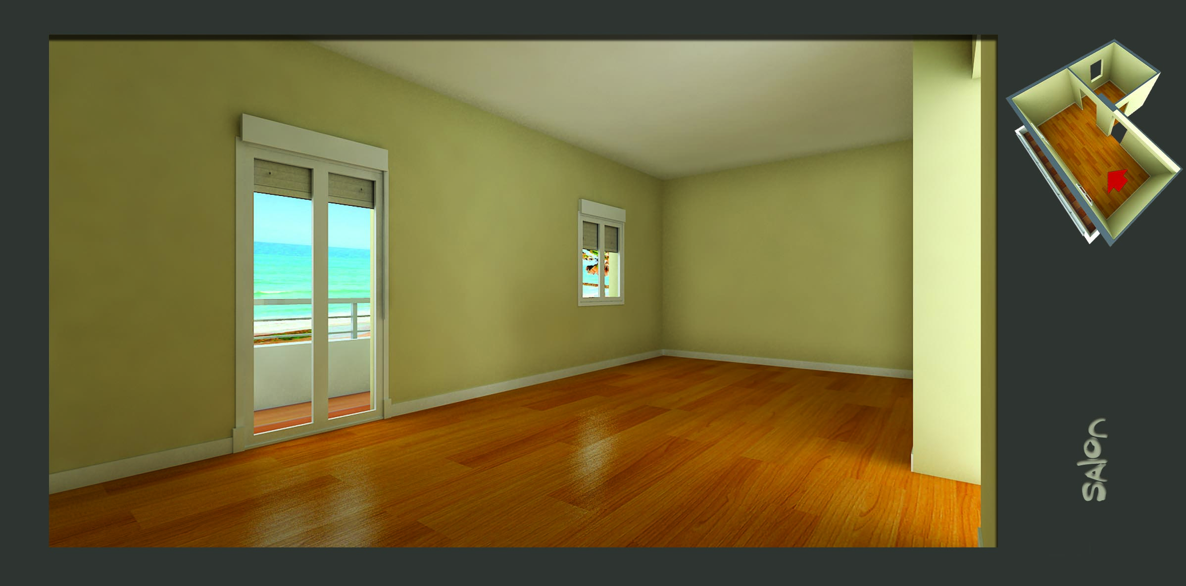

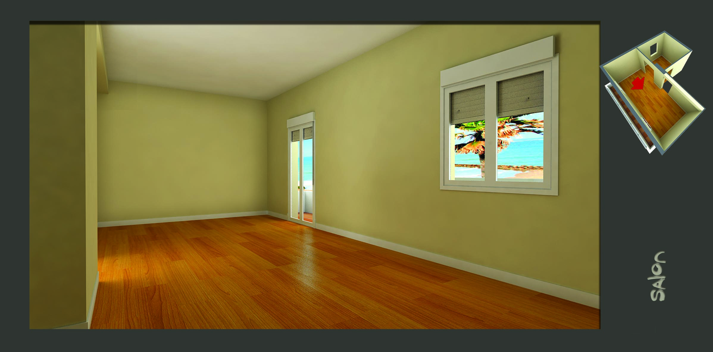

    Iluminación global con Vray
    Muy buenas, soy nuevo en el foro y en el tema, estoy actualmente manejando 3dsmax y renderizando con Vray, pero no logro tener mucho realismo en mis renders, esta fue una imagen que hice de prueba, agradezco su gran ayuda a todos ustedes y que me puedan orientar, guiar y revisar cuáles son mis errores.
    Respuesta de Carolina : Hola, la iluminación esta correcta, no es ese el punto débil de tu imagen.
    Lo que necesita es atmósfera, te aconsejo usar DreamScape, te hará un sistema de atmósfera de alturas, tierra suspendida cerca del suelo, nubes realistas, y cielo pretham (cielo hiperrealista).
    Por otro lado, necesitas variación en el césped. Te aconsejo usar Multiscatter, es maravillosamente fácil de usar y potente en resultados. Haces millones de plantas, césped en miles de millones y con variaciones naturales usando proxy de Vray
    Debes hacer un entorno, sea un bosque o edificios o un alambrado con una enredadera, puedes usar Ivy generator
    Necesitas ensuciar levemente tu edificio, te aconsejo uses Rich Dirt, es inigualable. Puedes usar Vraydirt, pero no es tan potente.}
    Date una vuelta por el subforo estas invitado si deseas participar y aprender sobre plugins de max, incluso Vray http://www.foro3d.com/f136/presentación,-y-normas-del-laboratorio-vfx-123685.html. Te ayudaré en lo que necesites por este hilo tuyo también. Saludos.
