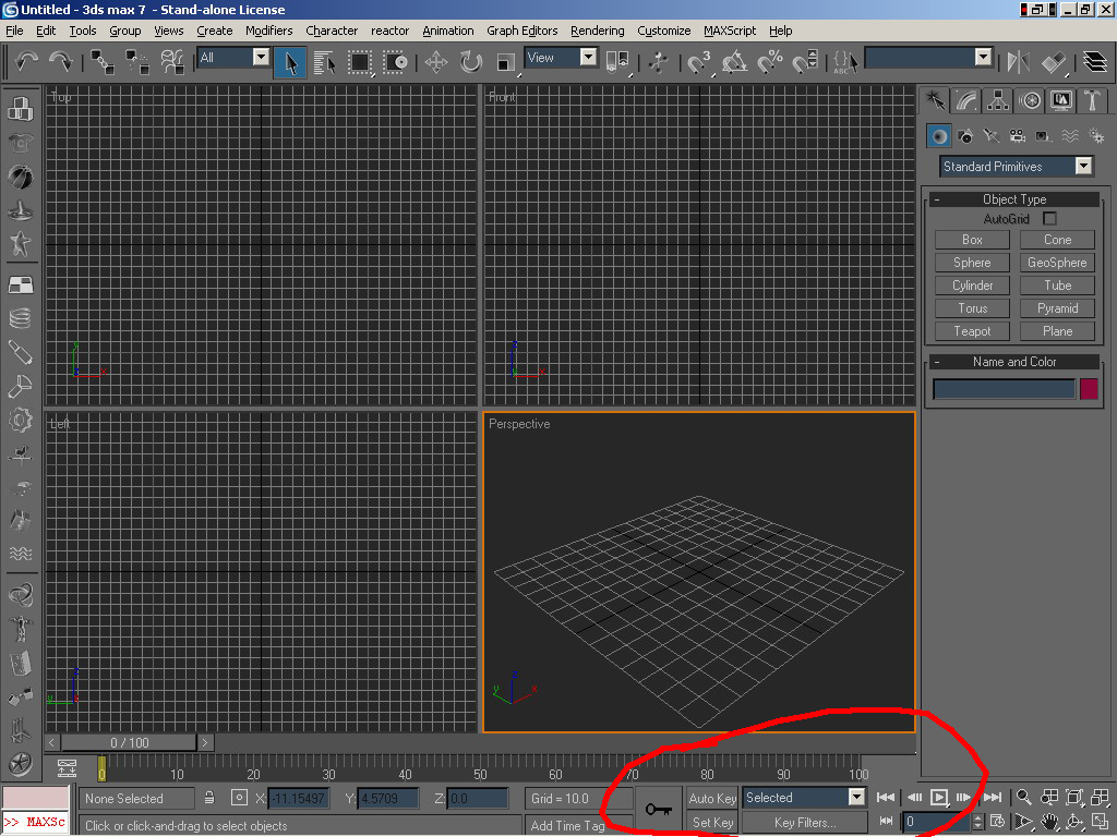

    Botón animar en max
    Adjunto una captura de pantalla, estoy empezando a animar (primeros pasos) el botón animar no aparece, es el de la llave? No se activa y probando algo de animación con autokey puedo, pero algo pasa, que es? Tendría que ser el botón animar el que se use.

    Si no me equivocó es auto key, estás bien, no aparece animar.

    Tal y como dice matiax, es el botón ¨auto key¨, que te pase algo raro, pues no sé a lo que te refieres. Lo que tú dices era en versiones anteriores, creo que de la cuarta hacia atrás, el de la llave grande genera una key de animación de los objetos seleccionados y en el fotograma que te encuentres, esta key abarca tantos parámetros como key filters tengas activados, es muy útil, deberías consultar el manual y averiguar lo que hace exactamente, y lo mismo te aconsejo con el función ¨set key¨, justo debajo de ¨auto key.

    Gracias gente estuve probando y es, así como dicen ustedes, a seguir aprendiendo, un abrazo.
