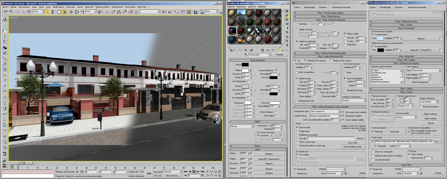

    Necesito mejorar esto
    Hola estoy haciendo estos chalet adosados, fijaros en los gristales de la planta alta no se ven las cortinas en cambio en la baja sí, de todas formas, no consigo que reflejen lo que tienen delante a pesar de que lo tengo al máximo en esta ocasión utilice HDRI para la refracción y ni con esas.
    Utilizo max6 y Vray 1.09. Gracias.

    Si alguien tiene un ratio agradecería que me dieran un consejo para mejorar mi render, solo agregar que la casilla de refracción la tengo activada para que se refleje en el cristal el HDRI, gracias de antemano.

    Prueba con un material de 3ds Max (standard) con Vraymap como mapa difuso, o lo mismo con un vrmtl, aparte el mapa HDRI no lo tienes activado por eso los cristales se ven negros.

    Prueba quitando el Fresnel.
