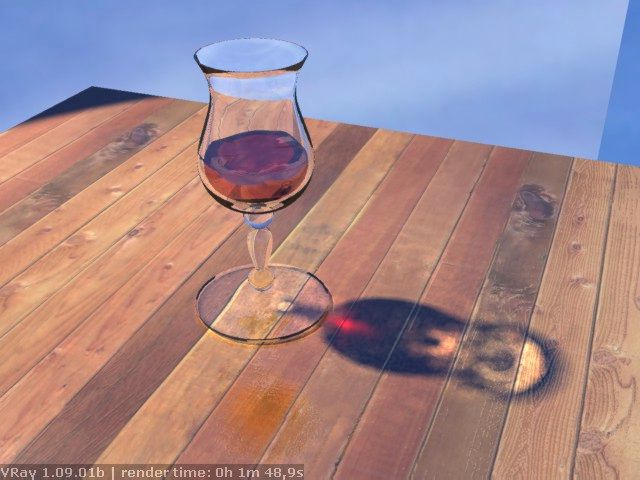

    Esto (que apenas se parece a lo que quería) es lo que conseguí con el Vray para 3dsmax 4 (y max 4 obviamente). Cuando lo intenté con el Vray para 3dsmax 5 (y max 5 obviamente), con los mismos exactos parámetros, salió cualquier cosa. (tal así, que no me atrevo a publicarla. Saludos.
