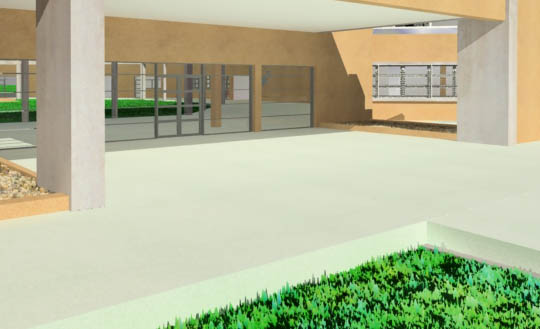

    tengo un problema, estoy trabajando un exterior (o por lo menos eso intento), con Vray, la luz del sol es una spot (leí por ahí que conviene más que una direct), pero al renderizar el césped, que está trabajado con Vray displacement, aparece como con un filtro de Photoshop, y no es lo que quiero lograr. No me gusta así. Que podera será por favor, ayuda. Gracias.

    Coloca tus parámetros, entre más datos mejor ayuda, saludos.

    Justamente las luces direct arrojan sombras paralelas a diferencia de las spot, con lo que simulan mejor el sol. Es más, la luz solar del 3ds Max es una direct. Saludos.

    Ok. Es verdad ahora que pienso lo de la luz del sol y los rayos paralelos, voy a probar con eso. Después voy a adjuntar los parámetros, para que se entienda mejor como estoy trabajando. Gracias.

    Una solución seria bajar las propiedades del objeto césped, con el botón derecho. (seleccionamos el césped, botón derecho, propiedades) y ahí bajar los parámetros que sirven que cantidad de luz resibe ese objeto, comúnmente tiene valor 1 por defecto, así que, prova cual te sirve.

    Bájale el generate GI y el recibe GI en las propiedades del Vray como lo haces? Selecciona el césped dale click derecho vete al Vray propieties y luego modifica los apartados que te menciones antes.
