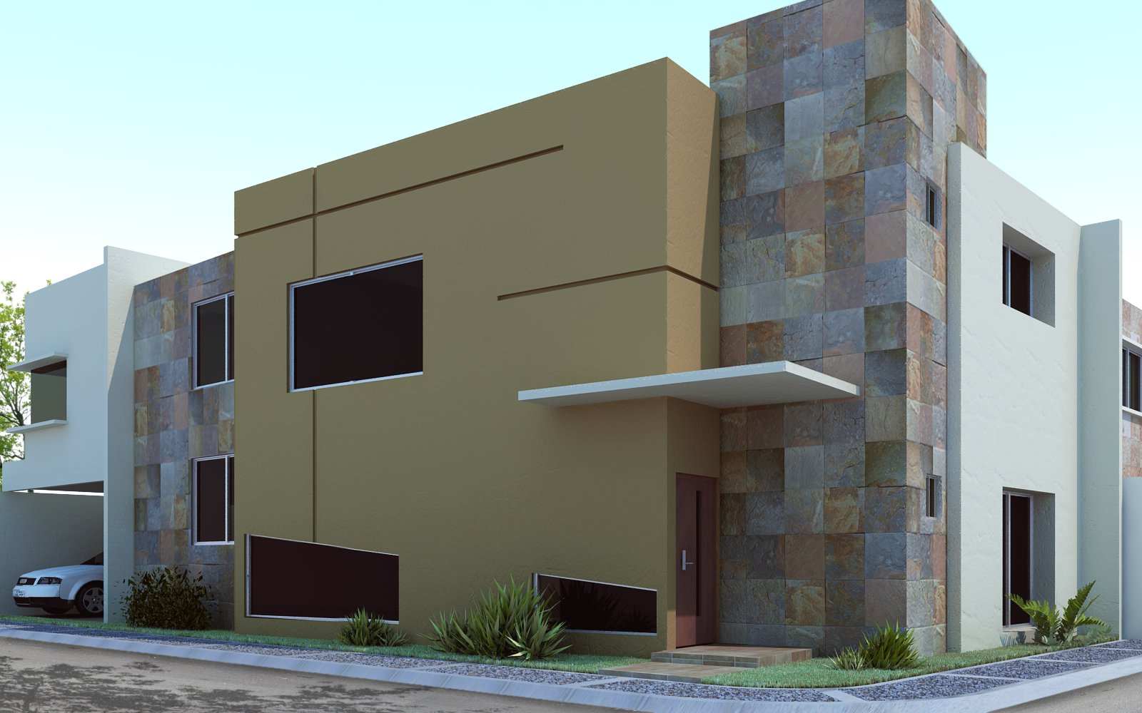

    Render de exterior de una vivienda del lugar donde trabajo. Está hecha con 3ds Max y Vray para no varairle, espero estar de vuelta y darme tiempo para seguirle dando, saludos.

    Te quedó bien. Lo único que no me gusta es el color de la parte blanca y el color marrón.quedan demasiado extraños con tan solo el canal de Bump, yo le pondría algún mapa de color.

    Apollo que dice Outsider. También vigilaría ese bordillo, está raro, y daría un poco más de intensidad a la luz solar. Me encanta la piedra de la fachada.

    Está bien, pero yo solucionaría en algo lo de los vidrios negros, y lo otro, que la vereda esta pésimamente mal mapeada. Saludos.

    Me da la impresión que una de las ruedas del coche no toca el suelo y luego los reflejos de los cristales de la casa no se ven reales, son algo extraños, el cielo miraría de poner un cielo real o de otro tipo que de más presencia, también el borde del pavimento perimetral de la casa está mal mapeado, se ve como repetido. Saludos.
