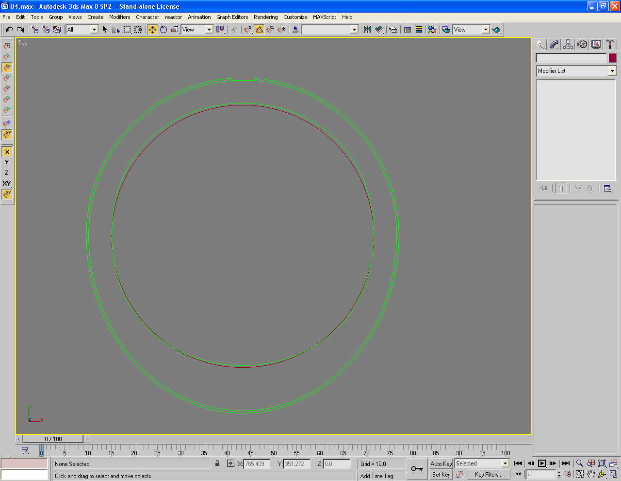

    Hola, resulta que algo circular en AutoCAD, al importarlo al max, se deforma. Lo verde son líneas traídas de CAD a max y la roja es dibujada en 3dsmax, deberían ser coincidentes el ciruclo rojo y el verde, pero cómo se aprecia hay una deformación. ¿Alguien sabe por que ocurre eso?

    Cuando importas debes verificar en la carpeta Spline cuantos lados tienes y modificalos para que tengas un círculo adecuando a lo que buscas.

    Ya, pero, o sea que la exportación no es perfecta, ya he modificado los curve steps, y nada, la fotografía del mensaje tiene 25 steps y aun así de deforma. Si lo que importo desde CAD es un círculo como entidad si que lo hace bien, pero si le haces un Boundary y lo que importas es polilina se deforma. La verdad que no sé porque sucede. Debería ser de otra manera creo yo.
