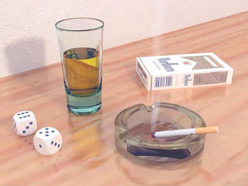

    Mil gracias amigos de 3d poder, este es mi primer trabajo que subo solo con el fin de seguir aprendiendo pues quiero que me hagan las observaciones y/o críticas correspondientes.
    He aprendido bastante en los foros, por eso el agradecimiento para mis amigos de 3dpoder que, aunque no los conózco les dedico este trabajo y si se pudiera un buen tequila.
    Seguro que se puede mejorar me ha servido como ejercicio.
    Usé 3d Studio 3dsMax 8.0 y Vray 1.47.03.

    Yo no soy ningún experto así que, poco te puedo decir que mejores. El vaso está muy guapo para mí gusto. Lo único que me llama la atención es el paquete de tabaco que lo veo un poco desproporcionado, igual es un paquete de 10 cigarrillos solo y por eso es más estrecho, es que no soy fumador. Un saludo.

    Necesita sombras más oscuras y un poco de postproducción para ajustar niveles (sobre todo contraste), el cigarrillo es demasiado perfecto, alguna leve arruga no le vendría mal, el humo no es nada creíble, yo usaría el humo real de un cigarrillo. Lo puedes fotografiar poniendo como fondo algo negro y después le creas un canal alpha donde los tonos más claros sean más opacos.

    Solo un comentario y es que seguro que la geometría que representa el líquido no intersecta con la geometría del vaso, haz la misma prueba de manera que, la geometría del líquido entre dentro de la geometría del vaso verás cómo Vray hace otro tipo de interpretación más realista, en este tutorial lo explica muy bien http://www.Aversis.be/extra_tutorial...ass_liquid.htm.
    Además quizás hay demasiada luz, faltan un poco las sombras, saludos.

    Me parece como que los malrboro están muy alargados, la caja digo. Saludos.

    Yo lo veo muy bien. Pero ya que escribo, te comento algo, aunque sea una tontería. Yo pondría algo de ceniza en donde apoya en el cenicero, ya que está encendido y algo debe desprender, ¿no?
    Igualmente la silueta de dónde está quemándose el cigarro la veo muy perfectamente redonda. Es perfectamente posible que un cigarro esté así, pero yo la pondría más imperfecta y tirando a que quede perpendicular con el cenicero.
    Solo son ideas que dejo en el aire.

    Muchas gracias por los consejos, seguro que mejoraría con esos apuntes que me han dado todos, el tema lo había dejado de lado.
