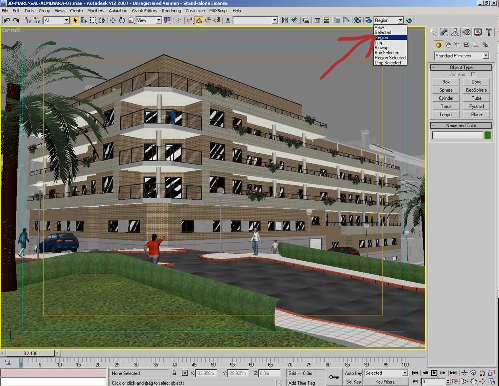

    Entre las 2 teteras del render hay un cuadro de diálogo con una flecha. Pinchale, y le das a región. Seleccionas la zona a renderizar y le das a ok). Saludos.
    Posdata: adjunto captura de pantalla explicativa.
Nombre: render region.jpg

    Gracias, pero no encuentro la ventana que decís en main toolbar. Como hago además para achicar todos los iconos de la pantalla? Saludos gracias.

    Pincha y arrastra la main toolbar para ver los botones que no caben en tu pantalla.
