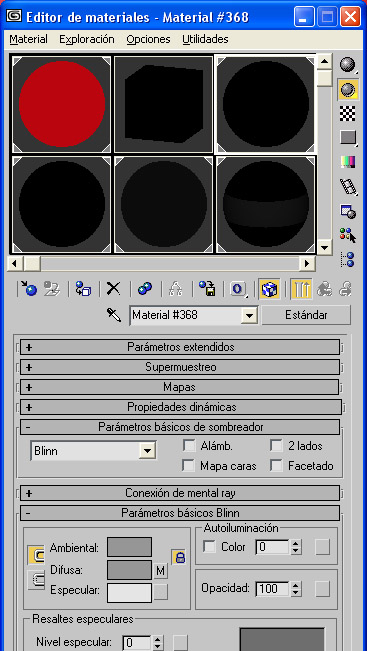

    3dsmax Que le pasa a los materiales?

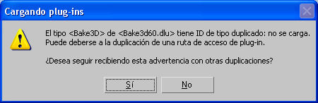

    Desde hace tiempo que me pasa esto. Los materiales brillan solo, me desaparecen las texturas, y cuando inicio el 3d me sale porque intente instalar el Brazil, desde su página, creo que es un demo, y creo que desde entonces me sale esto.
    La solución que hago, es abrir un archivo nuevo, e importar objeto por objeto, pero hay veces que, añado un objeto nuevo y me sale esto.
    Trabajo con el 3dsMax 6, y no tengo instalado el Vray, bueno a medias porque no consigo tampoco instalarlo, lo tengo de chaosgrouop, y tampoco me va, la solución seria reinstalar el programa, ¿no?

    No sé, pero tal vez sea porque es un demo, has intentado instalar la versión en inglés?

    Gracias, pero creo que no es por eso, porque me aparecía a veces, pero ahora es que inicio el max y ya me salen así los materiales.

    Has probado en assing renderer, material editor? Es lo único que se me ocurre.

    Ei, gracias, pero no va ni cara al aire.
