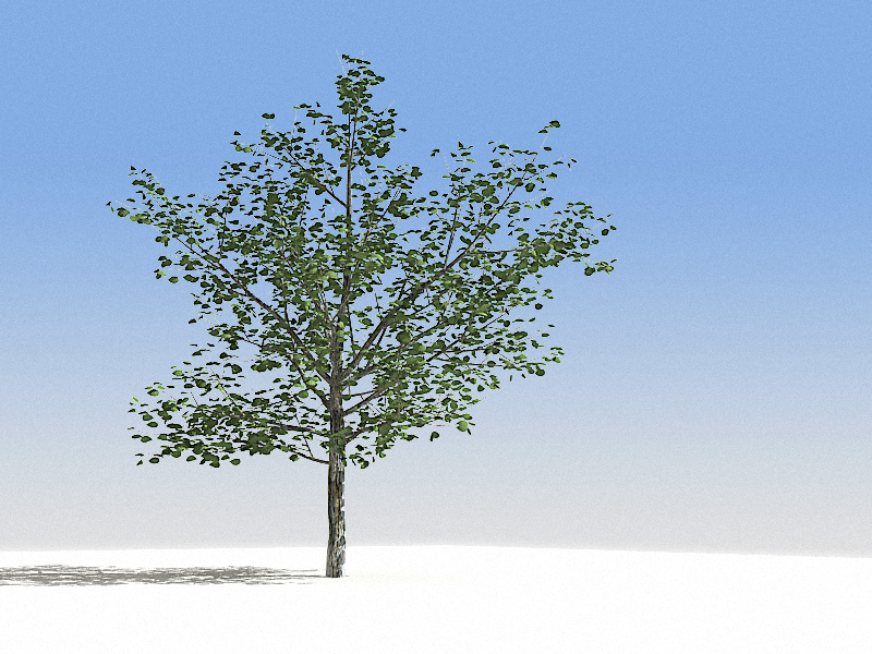

    Bueno, una prueba. No es gran cosa, pero vaya, para ser la primera no está mal, ya es cuestión de usar unas buenas texturas.
    Efectivamente, el Vray tiene eso. Esta renderizado a 800 por 600 con parámetros básicos (baja calidad) una direct simple, total, nada para pruebas y me ha tardado una media hora con a Quasi Monte Carlo por defecto. Lo cual es mucho, pero mi ordenador (p IV 1700 1 Gb ddr233)tampoco da para más, no le echo ni 5 minutos en un AMD 4400 por 2. Un saludo.
