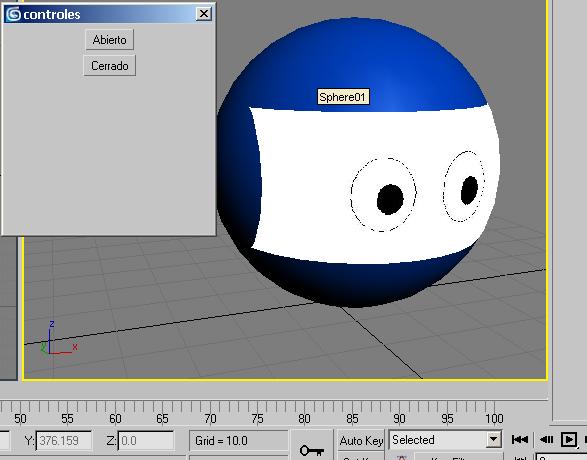

    Ahí te paso un archivo de un ojo 2d controlado por Reaction Manager. Luego te mandare otro archivo con un Morph material, ando algo ocupado en estos momentos. Espero que te sirvan.

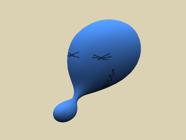

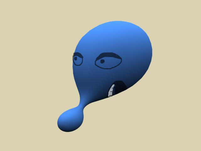

    Crazy, muchas gracias por tu tiempo, y a todos por intentar ayudarme, pero, creo que no me he explicado bien. Lo que yo quería es como si dibujara los ojos y la boca en 2d. Haciendo las expresiones, pero como dibujadas a lápiz.
    Adjunto imágenes de cómo me gustaría que quedará más o menos, porque estas las he hecho muy rápido, pero que se pudiera animar la transición de un gesto a otro. Muchas gracias.
    Es todo un reto, ¿eh?

    Vale, después de sacar un rato libre en el trabajo para mirar la escena, y después de investigadas las imágenes que has subido, he llegado a dos conclusiones:
    Una, que la cosa no pretende ser muy complicada y.
    Dos, que lo que quieres no se puede hacer de forma sencilla.
    Si quieres hacerlo en 2d por cojones (por que la estética te mola y no tienes nada mejor que hacer, por que sí, por que tienes unos huevos que ya quisieran muchos toros, por la machada que se te pase por la cabeza; -bien, ya captas la idea-), se me ocurre así, a bote pronto:
    Le metes como textura un mapa de Combustion, y en el Combustion, metes un Paint, te haces todas las animaciones que vayas a precisar (parpadeos, abrir y cerrar boca, jestos, etc), y teniendo sincronizada la barra de animación de ambos programas, vas animando el mapa a base de duplicar capas, copiapegando claves, etc según la animación del 3ds Max, como ya he dicho, una machada.
    Así que, si admites sugerencias, intenta cambiar el concepto. Ponle unos ojos a lo cartoon, en plan esferas chafadas con un surface constraint o algo así, y la boca más de lo mismo. Para el tipo de Keko que parece que quieres, no es una mala opción.
    Incluso puedes aplastar formas planas con un Conform sobre la malla de la cabeza y conseguir un efecto parecido.
