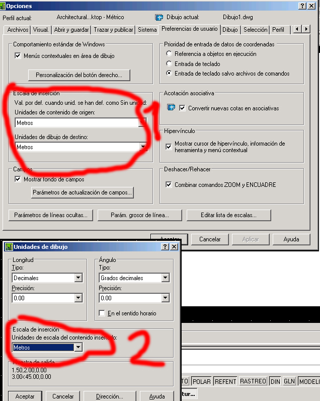

    Hola he vuelto al AutoCAD architectural desktop después de un largo periplo por 3dsMax y el tema es que me estoy volviendo loco con las unidades. Me explico: resulta que el AutoCAD architectural desktop por defecto tiene puesto el milímetro para todo. He cambiado preguntaalos dos cuadros de diálogo que conozco (los culés muestro en la fotografía adjunta. Y aun así los objetos de architectural siguen teniendo por unidad el mm. Deduzco que debe de haber alguna variable de estas que nos tocan la moral a los autocaderos que me falta por tocar).

    Creo que si los objetos han sido dibujados antes de cambiar las unidades a metros, seguirán teniendo el como unidad. De todas formas, el architectural no lo conozco mucho, pero creo recordar que en cierta ocasión estuve haciendo algunas cosas para probar y pasaba eso.

    Gepetto, tengouna duda acerca del architectural desktop, estoy iniciándome en el al igual que en otros prog, sé que es una locura, pero en estos momentos necesito aprender 3 programas en fin.
    Mi duda es acerca de los AEC que trae, ya configure todas la unidfades en metros, y el problema que se me da es que los muros, que trae con texturas me quedan muy grandes las medidas y no las puedo manipular muy fácil mente hay alguna manera de configurar, mediante las propiedades solo me deja manipular la altura.

    Debes de presionar el botón donde se vicula a Viz render, te saldrá una opción (drawing setup) y en la pestaña units cambia drawing units a metros, esto debes hacerlo antes de dibujar algo y guárdalo con extensión.dwt.
    Luego elige esta plantilla para iniciar a trabajar.
