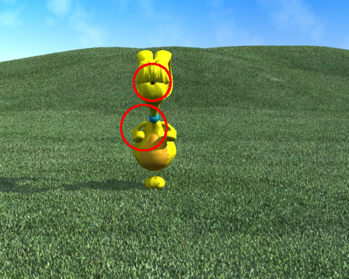

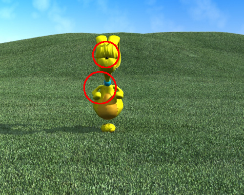

    Hola foreros, he estado buscado por ahí y no he encontrado nada parecido, de ahí mi consulta. El problema que tengo es que cuando tiro una animación con Vray, cada frame me salen como manchas de la iluminación o cómo si se iluminase diferente. Y además sólo me ocurre cuando tiro los frames para animación.
    En las muestras que os adjunto no se aprecia demasiado porque sólo son 2 frames, pero creedme, canta tanto como para no poder entregar un curro.
    A alguien le a pasado algo parecido.
    Software: 3ds Max 7.5, Vray 1.49, Irradiance Map, Light Cache. Gracias.

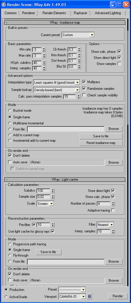

    Os paso un pantallazo.

    Vaya, pero sí que están bajissimos tus parámetros. Si mal no me equivocó el -3 en el max rate es subirlo a -1, los hsphsubd a 50 y las interp samples a 20.hijole, es que es cuestión de ir haciendo pruebas.
    Y el Light Caché también es muy bajo, aunque aquí no me hagas mucho caso, porque no se mucho de eso, pero un valor de 100 en las subdivisiones, se supone es muy bajo, como para hacer pruebas.

    Pues ya te lo ha dicho m@risa: los parámetros del mapa de irradiancia están muy mal puestos, así como los del Light Caché. Pero vamos a ver, hijo mío, si no sabes que valores estas tocando, ¿por qué no los dejas por defecto? O, por otro lado, ¿por qué no te informas un poco de lo que hace cada uno? Créeme, ganaras en calidad de vida.
