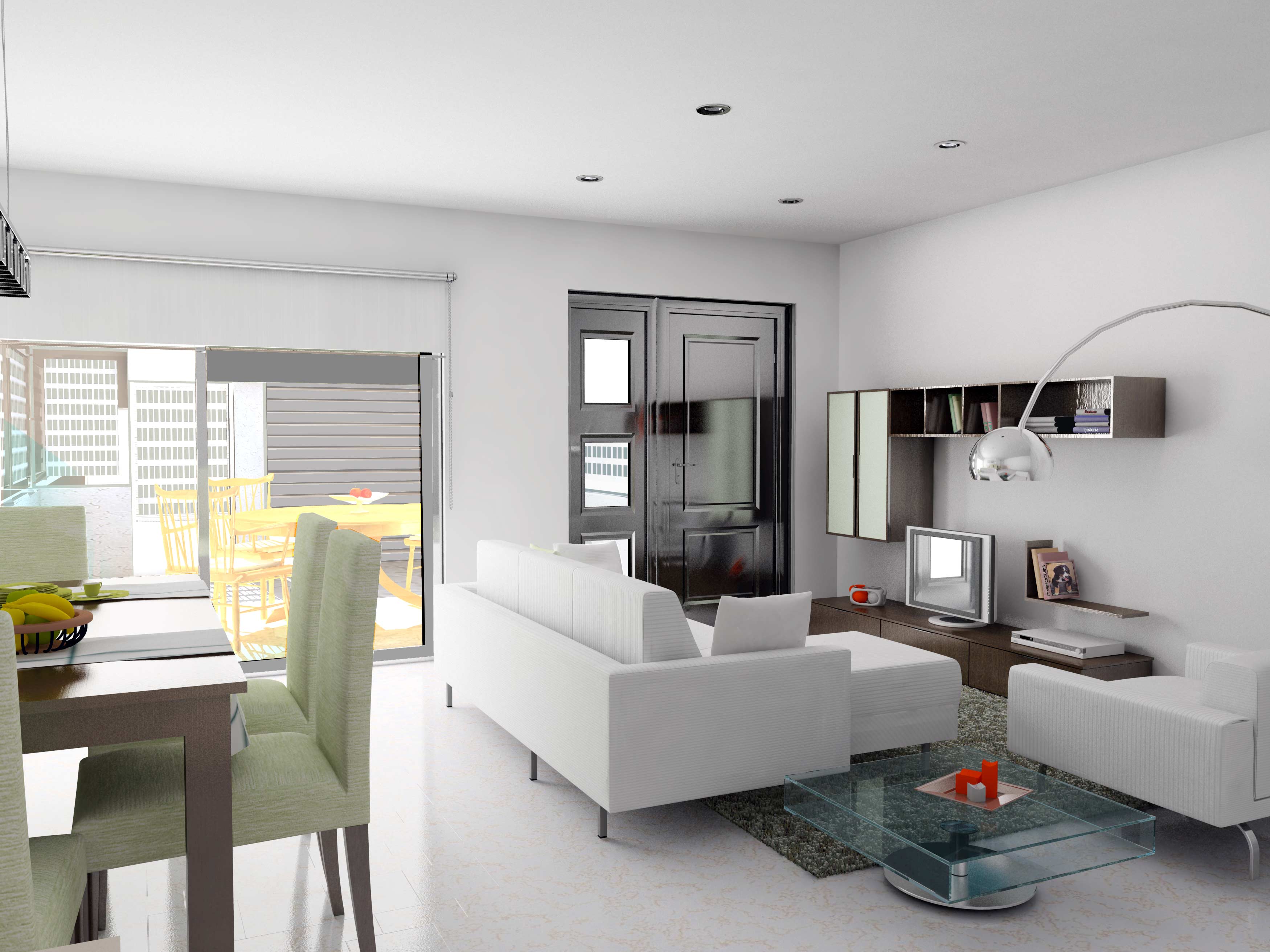

    Buenas, agradecería sugerencias para mejorar este interior en cuanto a luces, texturas y demás está realizado con 3ds Max y renderizado con Vray irradiance y direct en los secundarios.

    Hola no puedo ver tu imagen.

    Perdona no me salía, ya se ve.

    En general, lo veo bastante bien, aunque, la terraza esta quemada y tiene los mismos tonos que el interior, la diferenciaría más. El material de la puerta es muy bonito, pero ahí no pega ni con cola. Le pondría unas manchas al plátano.

    Mi opinión.
    1º la lámpara, en su curvatura necesita más subdivisiones.
    2º exterior quemado.
    3º como dice Dixan, el material de la puerta se ve raro.
    4º la alfombra, si la miras de cerca parece un campo de champiñones no se quizás pondría un mapa de desplazamiento más fino.
    La imagen en si está muy bien. Un saludo.
    Nano.

    Mi opinión:
    El subir al servidor de 3dpoder una imagen enorme (tamaño póster) que no se puede ver completa en ningún monitor y que ocupa medio mega solo para pedir sugerencias me parece una gasto innecesario.
    La próxima vez escalala un poco y así nos evitaremos el gasto extra de espacio y podremos apreciar mejor la imagen.

    Va muy bien Sahara, la iluminación y temperatura de la imagen me parecen muy correctas. Hay cosas que sí me cantan un poco, a mí personalmente. Por ejemplo, la poca poligonización que tiene el brazo de la lámpara de pie, los plátanos de la mesa los veo muy irreales, trabaja un poco más la textura, el material de la cesta que contiene la fruta en la mesa, es un negro puro, sin especulares parece muy plano. También creo que la mesa de la terraza se te ha quemado mucho.
    Y nada más, mejora un poco la calidad del render también, y a mi entender, con esos pequeños detalles te va a quedar una imagen muy chula.
    Animo.

    Sugerencias. La puerta canta a gritos, su diseño demasiado disonante con el mobiliario contemporáneo, y el material ni hablar, demasiado reflejo.
    Más segmentos en el brazo de la lámpara.
    Quemadisimo el exterior, además le vendría mejor unos muebles más acordes a los del interior, utiliza mejor unos muebles metálicos, o algo donde el mapa difuso no se vea tan afectado por la luz.
    La iluminación y calidad de la imagen muy buena. Saludos.

    Gracias a todos por vuestra ayuda, iré poniendo en práctica todos sus comentarios e intentaré volver a subir la imagen, esta próxima vez más pequeña. Gracias de nuevo. Un saludo.
