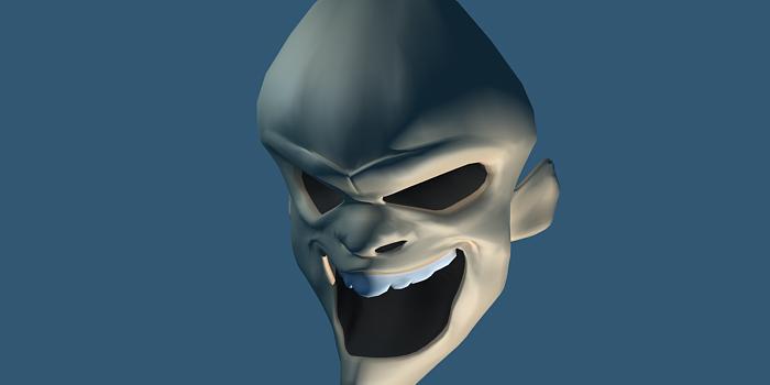

    Bueno gracias a todos, no discutáis hermanos, que estamos todos en el mismo barco ¿no? Aquí os dejo como llevo el modelo, ¿alguna sugerencia?
Nombre: prueba5.jpg
Visitas: 90
Tamaño: 10.3 KB
