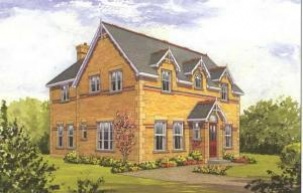

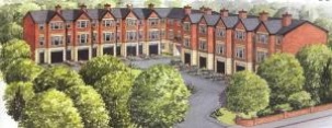

    Llevo tiempo buscando información de cómo podría hacer un acabado como de ilustración en algunos trabajos en 3d, que no den el aspecto realista que se está dando ahora y dar otro tipo de acabado como si se dibujaran a mano.
    Os muestro algunos ejemplos, supongo que, hay algún render especial que puede conseguir esos acabados.
    Yo suelo usar 3d Studio Max y Vray, pero informándome un poco en el foro he visto algo como el Illustrate o el Final Toon que creo que podrían conseguir ese efecto.
    Os pongo unas muestras para que sea más fácil entender a que me refiero. Gracias por vuestra ayuda.

    Y si pruebas con SketchUp, además de ser gratuito logras ese tipo de acabado.

    He estado viendo ese render de Piranesi, pero en la galería hay cosas parecidas lo mismo se puede hacer algo igual a ese acabado. Lo mirare más detenido.
    En la ayuda de SketchUp vi un acabado de este tipo, pero uso 3d Studio y no sabría si es fácil pasar a sketup y sacar ese render allí.
    Hay algún tutorial que me diga como sacar ese aspecto? Saludos.

    El SketchUp por naturaleza propia ya saca las imágenes así, la ayuda la consigues en el mismo programa, que te direcciona a sus videos tutoriales, solo es cuestión que busques en la ayuda.

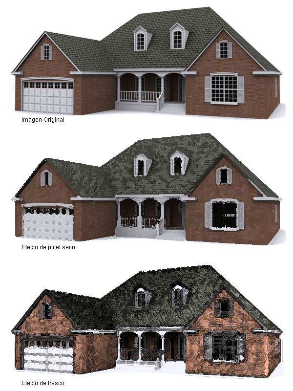

    Pues yo lo hago con Adobe Photoshop y queda muy bien, dependiendo de lo que busques, el programa trae por defecto algunos filtros artísticos que te permiten dar ese efecto que buscas sin necesidad de ningún plugin de renderizado, aquí te dejo un pequeño ejemplo que hice para que te ilustres. Hasta luego.
