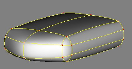

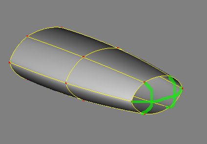

    Aquí un pequeño ejercicio, a ver si sois capaces de cerrar esta malla sin arrugarla. Ojo, las Spines no necesariamente deben ser igual que el dibujo, podéis buscar nuevas alternativas.

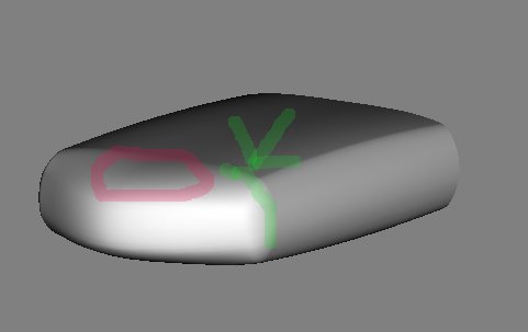

    Hombre, gracias Shazam, siempre me animas a seguir. Más ejemplos con otra malla diferente. Como podéis ver en la primera imagen tenemos la malla cerrada, pero.
    Fijaros la arruga del círculo rojo y el cambio brusco de curvatura que marco con la flecha verde.
    Esto es lo que quiero evitar.

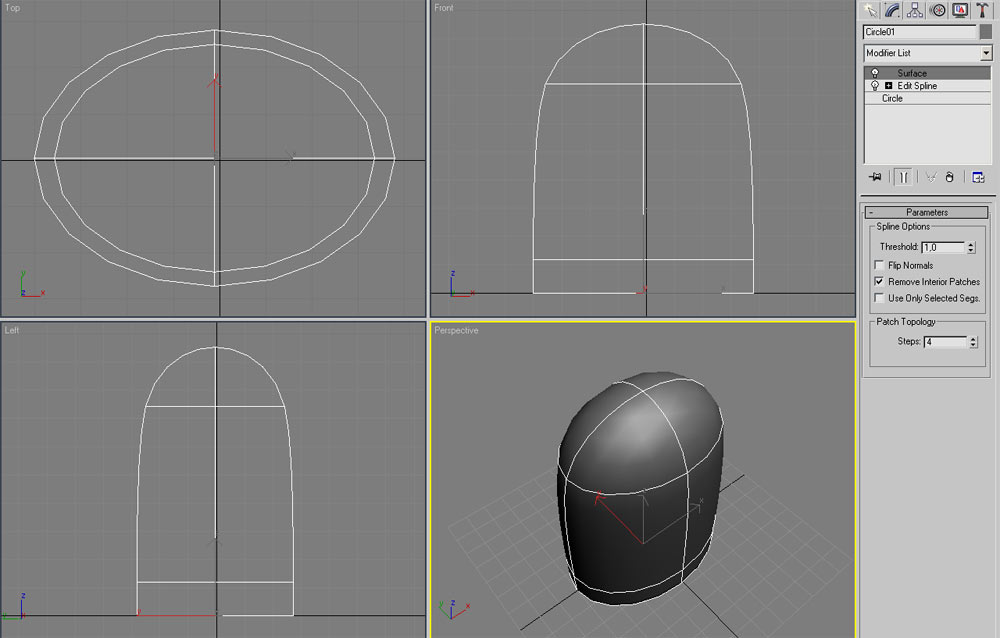

    No entiendo muy bien el ejercicio, pero opino como Vector todo depende del grado de curvatura y Splines que estén muy próximas.
    Sibermejo, este es un ejercicio para despejar problemas con Animation Master exclusivamente, no para 3ds Max, que tiene los suyos propios en otras áreas donde a:m no los tiene.

    Ostia, lo ha conseguí. Ah. No. Si es 3ds Max. Vaya.
    Aug 2005
    105
    Vamos a superar las arrugas
    Si, sí, simplemente era para demostrar lo que decía Vector, lo siento.
