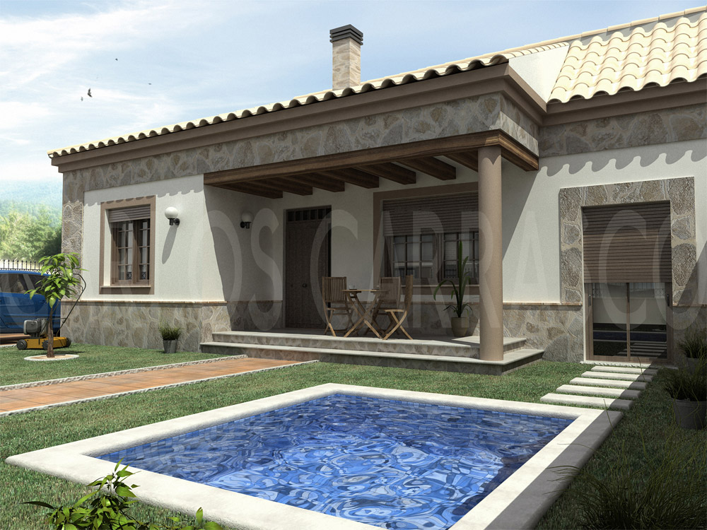

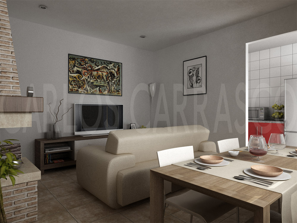

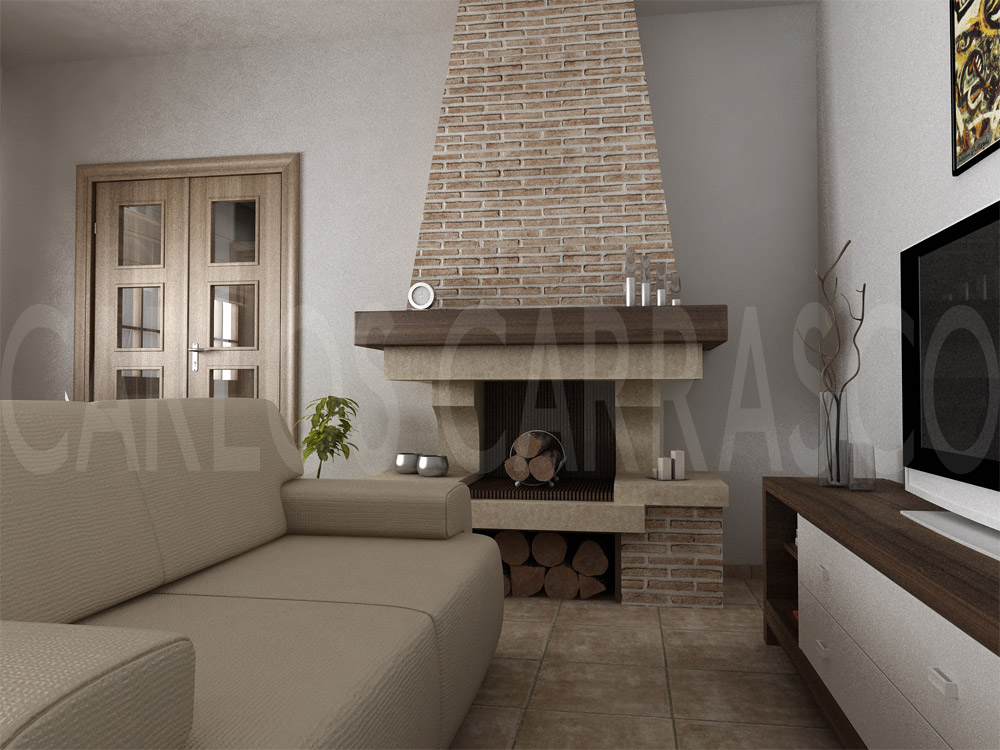

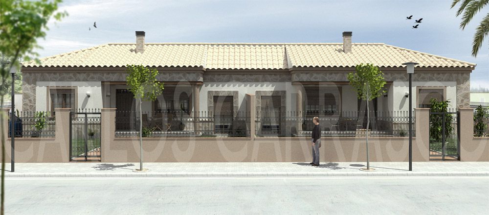

    Bueno aquí dejo expuesto mi último proyecto, 3dsMax 8, Vray Sun, Adobe Photoshop, espero C&C un saludo y gracias.

    Una pasada, enhorabuena la única pega que le veo es la textura de ladrillo de la chimenea. La iluminación increíble. Un saludo.

    Carcube, me parece sensacional, todas las tomas, lo único por poner algún, pero es que, como dice Toni logar, los ladrillos de la chimenea podrías cambiarlo, o hacer que el ladrillo resalte más.
    El sofá me parece demasiado cerca de la televisión, no te parece?

    Buenas imágenes por decir algo, las sombras de los exteriores son demasiado duras.

    En los exeteriores como hiciste para lograr esa calidad, configuración de iluminación usaste? Y el render? Un saludo C&C.
    169
    Chalets rusticos
    Bueno muchas graciasa todos por los comentarios, bueno lo de la televisión muy cerca del sofá si es cierto, pero es que, está un poco justo de espacios las casas. Bueno utilice para la configuración de exteriores Vray Sun, Irradiance Map, Quasi Montecarlo, Color Mapping linear multiply y poca cosa más, y enredar bastnate, el sol está situado exactamente a las doce de la mañana lo calcule yo más o menos para conseguir mayor realismo, un saludo.

    Me encanta la luz, en general me gusta todo, excepto la piscina (demasiado agitada) y lo que más, el aplacado de piedra.
    ¿Podrías decirme si es un material Vray, o cómo lo hiciste. Gracias y un saludo.

    Está todo muy bien, pero en la imagen del comedor te has pasado un poco con el tamaño de las copas, aunque sean de coñac tampoco es cuestión de que se pueda meter la cabeza dentro, con que las reduzcas un poco y metas al lado una botella de vino te queda niquelado.
