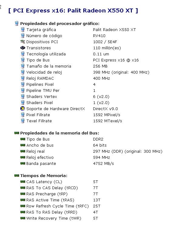

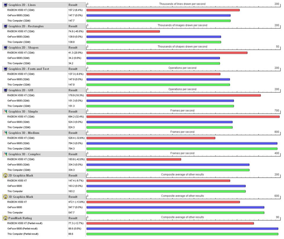

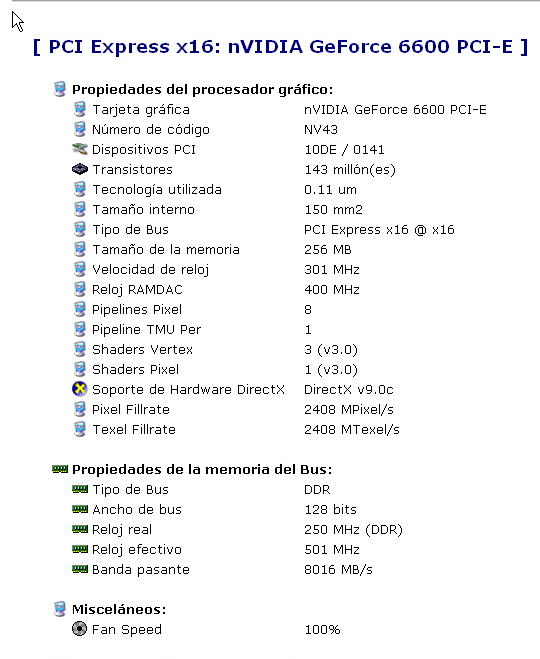

    Tengo 5 tarjetas gráficas
    En el sitio donde trabajo ahora y un ordenador con PCI-Express, como la gráfica que lleva es integrada en la placa se me ha ocurrido ponerle una de las que tengo aquí, he reducido las opciones a dos (el título era un poco por llamar la atención).
    Yo no entiendo demasiado de tarjetas gráficas y los tests cutre-salchicheros que les he hecho me dan resultados bastante equilibrados:
    (la barra verde ni caso, es la GeForce también).
    La Radeon tiene DR2 pero ancho de bus 64bits mientras que la GeForce tiene dr, pero ancho de 128bits, el caso es que no tengo ni idea de lo que es el píxel fillrate y todas esas zarandajas en las que parece también haber una diferencia, echadme un cable.
Nombre: Comparativa tarjetaslow.jpg

    De esas 2 la mejor sin duda es la 6600, ya por el hecho de que postura 8 píxel pipeline (frente a 4 de la Ati) postura un bus de memoria de 128bits (frente a 64bits de Ati) y bueno la 6600 es un chip más reciente con todas las mejoras que incorpora.

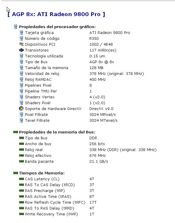

    Gracias neo_spain, más o menos me lo imaginaba y es la que he dejado puesta al final. Una cosa que me ha sorprendido es que comparando los tests de estas con los de la tarjeta que tengo en casa, una Ati Radeon 9800 profesional 128 Mb agpx8 que compre hace casi dos años, resulta que da sopas con honda a estas otras dos que se supone son recién compradas. Creo que la arquitectura de la 9800 es de 256 bit, pero aun así.
    ¿21,1 Gb/s frente a los 4 y 8 Gb/s de las otras? me parece mucha diferencia.

    Ya, pero recuerdas cuanto te costó? Yo tengo también una Ati Radeon 9800 pro, me la regaló mi hermano de segunda mano hace ya unos cuantos meses, y recuerdo que me dijo que en su época, la tarjeta costó un buen pastón.
    La velocidad del reloj también es mayor.
    Las otras son modelillos más bien comerciales, para la mayoría del público, aunque hay que decir que ninguna de las tres es de gama profesional.
    ¿La 6600 QT no es superior?
    Posdata: por cierto, ¿has parcheado la 9800 a Ati fireglx2? A mí me funciona, pero realmente no noto ninguna diferencia, aunque no le he pasado ningún text.
