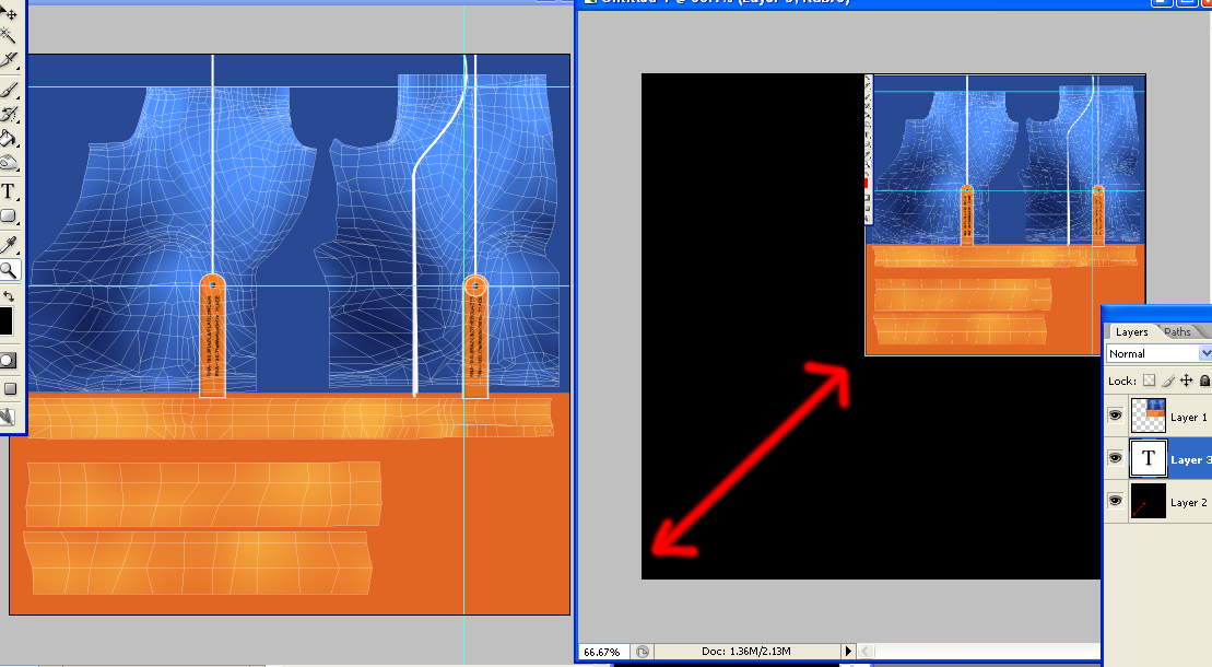

    Lo que busco (que tampoco sé si existe), es alguna aplicación o herramienta que me permita mover las UVS (sin importarme lo que pase en la geometría) y que a la vez se me desplace la imagen que hay debajo. Vamos, que si yo voy a mi editor de UVS y comienzo a tirar los UVS para aquí para, allá, se vaya deformando la textura bonita preciosa que ya le había asignado antes. Y que debido a este movimiento de UVS se me cree una textura.2 con esa forma deformada que ha tenido que adoptar para adaptarse a la nueva redistribución de UVS.
    Por ejemplo, en la imagen adjunta, imaginaros que la primera pantalla pertenece a mi programa de edición de imagen preferido, donde tengo la textura adaptada a los UVS. Y la sgunda pantalla es mi editor de UVS, donde y escalos UVS a un cuarto de lo que tendrían que ocupar, y la textura de abajo automáticamente se adapta a esta nueva forma.

    Creo que no se puede, la textura que pones no tiene ninguna referencia de vértices o aristas. Me explico un poco mejor, no tiene referencia en el sentido de tiradores para poder deformarla. Las referencias las tienes, por ejemplo, los polígonos (en este caso las UVS de la malla), a los cuales les dices que trozo de textura tiene que enseñar (la que se comprende dentro de las delimitaciones del polígono). No sé si se entendió bien.
    Y si existe alguno será bueno conocerlo.
