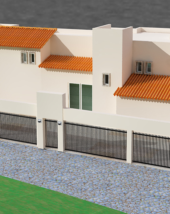

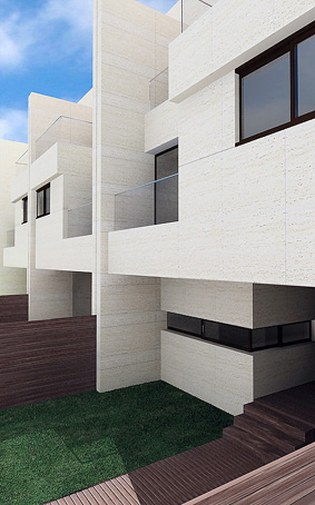

    Qué tal amigos, normalmente hago mis renders y para lo que llevo en esto y en base a que apenas estoy aprendiendo me llenan mis expectativas.
    El problema es que veo algunos renders que publican aquí y me baja mucho los ánimos pues están muy buenos, yo sé que con horas y horas de pruebas, y leyendo todos los tutoriales posibles, llegaré a ese nivel.
    Pero alguien me podría decir o por lo menos guiar un poco en que parámetros tengo que mover para que los renders me salgan más definidos más nítidas, siempre me salen como muy suaves, y he visto algunos con esquinas más duras, sombras mucho más definidas.
    Les adjunto dos imágenes para que me entiendan mejor.
    Trabajo 3ds Max / Vray. Gracias.

    Imágenes nitidas
    Gracias carlosall voy a intentarlo, y a lo que me refiero es en sí, a la textura de la imagen, de las imágenes que, adjunte la de la izquierda es como me salen los renders y la de la derecha es como quisiera que me quedaran.

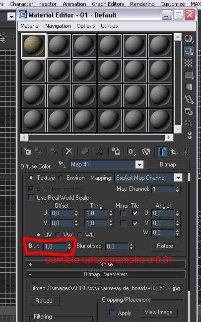

    Lo otro que puedes hacer, en conjunto con lo que te explique antes, para obtener más definición en las texturas, es justamente tocar los mapas de estas, ¿cómo? Metiendo te al la casilla de los mapas que las componen y cambiando el parámetro blur de 1,0 a 00,1, ahí en la imagen te lo adjunto explicado. Saludos.
