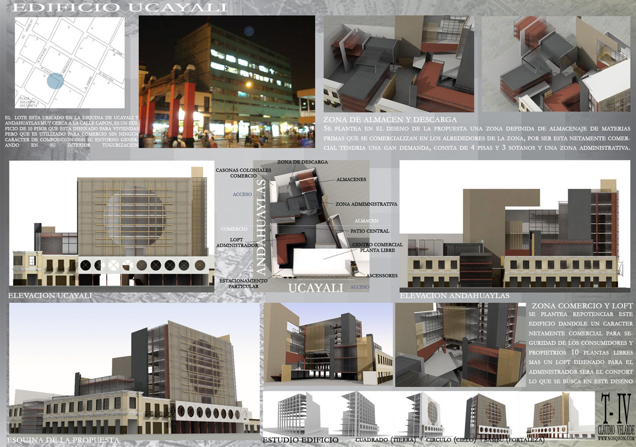

    Este es un tema de taller del cual tuve una entrega la seman pasada y subí los avances en trabajos en proceso, pero por cosas del destino ya acabo el tema y hoy tuvimos entrega de maketa y láminas así quetuve que hacer tod de una sola vez así quesubo las imágenes y la lámina de cómo quedo el tema espero sus comentarios ya que por esto de las clases dudo que lo pueda retomar en corto plazo.

    Lo único que te puedo criticar es la presentación final, está demasiado atiborrado para mí gusto, tienes demasiado que ver, en el caso del párrafo inicial esta sumamente pegado a la imagen siguiente, cuando la vi no sabía ni para donde voltear, está muy saturado, pero te repito es solo apreciación personal.

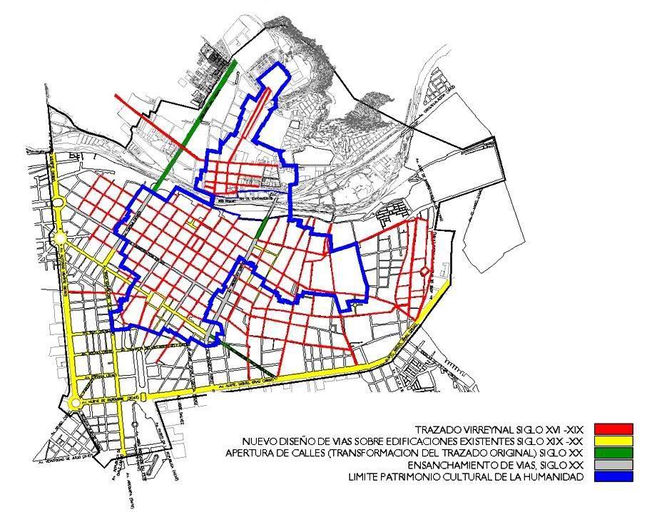

    Por una cuadra y no estas en el centro histórico.

    Bueno, si ya los has entregado pues nada, como dice miniyouk, la lámina de presentación está muy atiborrada de imágenes, debería tratarse de una presentación del proyecto y no del curro que te has pegado para hacerlo, vamos digo yo, algunas imágenes sobran, bien por que a veces es mejor priorizar el espacio frente a cierta información, y por otro lado, porque hay imágenes que sencillamente no informan de nada nuevo.
    También es importante que mantegas cierta unidad en el formato de la plantilla, mantener un orden entre imagen y tipografías, por ejemplo, queda estéticamente feo pegar las fuentes tipográficas a las imágenes, y le has colocado un tanto caóticas, en algunas zonas tiene un interlineado con la imagen, y en otras está totalmente pegada, y en otros casos esta solapada con la imagen.
    La presentación parece echa la noche antes sin dormir.
    Por lo demás, el edificio, parece caótico, pero supongo que, fue por falta de tiempo a la hora de definirlo mejor, enhorabuena.
    Edito: el texto descriptivo de arriba a la izquierda, tiene un tamaño de fuente diferente al resto de los textos, supongo que, lo hiciste por falta de espacio, (nunca), tienes que buscar la forma de evitar algo así, ya sea reduciendo el texto o buscando otra disposición, e intenta dejar márgenes más amplios, así la composición tendrá más espacio para ¨respirar.
    Si pones un alzado, una planta y un perfil, ya con dos o tres perspectivas más, as que tiras, al menos yo lo haría así.

    Hola bueno si la verdad el modelo es de la noche a la mañana en solo 1 día y medio de trabajo en 3dsmax, mis responsabilidades laborales no me dejan ponerle más esfuerzo y los tiempos se me acortan para los trabajos de la universidad, y si bueno es la primera vez que hago una lámina distinta a lo que hacia siempre sino que ya me aburrí de mi formato, en serio esto me sirve mucho no sabía de nadie que me de consejos de infografía tengan por seguro que los tomaré en cuenta y eso de las fuentes me di cuenta cuando se imprimió, bueno en fin más comentarios que ya me gustó esto.

    A mí el proyecto no termina de gustarme, el patio no lo veo mal del todo, pero esa fachada no sé, esos bambús los veo demasiado anecdóticos e intrascendentes para el protagonismo que quieres darle, si tu intención es hacer un hueco circular, se más radical, no lo empañes con filigrana, falta una planta a línea, tal vez en el propio plano de situación, así como secciones del edificio, los interiores. No se entiende muy bien. Los que te han dicho que tienes la lámina muy recargada tienen razón, lo suyo sería que el potencial gráfico se apoyase en una sola imagen, que ocupe, por ejemplo, el 40 % de la hoja y que sea lo más impactante posible (sugiero una vista del patio a escala humana), pondría también algunas imágenes mucho más pequeñas, pero trataría de buscar vistas a la altura del ojo humano, tal vez describiendo una secuencia de espacios, o un recorrido. Evita el texto en la medida de lo posible, tratando de buscarle un lugar como un elemento más de la composición(tratar el encabezamiento como un bloque ayuda a componer), también quitaría la imagen de fondo, dejando fondo blanco, y sin dejar bordes entre las imágenes. Bueno, así es como hago yo las láminas.
    Posdata: conocer la orientación del edificio tampoco estaría mal para hacerse una idea del papel que juega cada hueco, y cómo funciona el patio. Y última sugerencia, evita las fuentes con personalidad, condicionan el estilo de tu lámina, te recomiendo típicas letras de palo como estas, prueba con verdana, queda mejor cuanto más neutra es la fuente.
