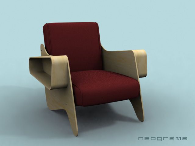

    Pues para tela de ese tipo, yo hice una con un mapa ruido (noise) a un tamaño muy pequeño en el canal difuso (con los colores que quieras), y en el canal de bump la misma (al mismo tamaño) pero en escala de grises. Es sencillo. Te muestro una imagen. Un saludo.
