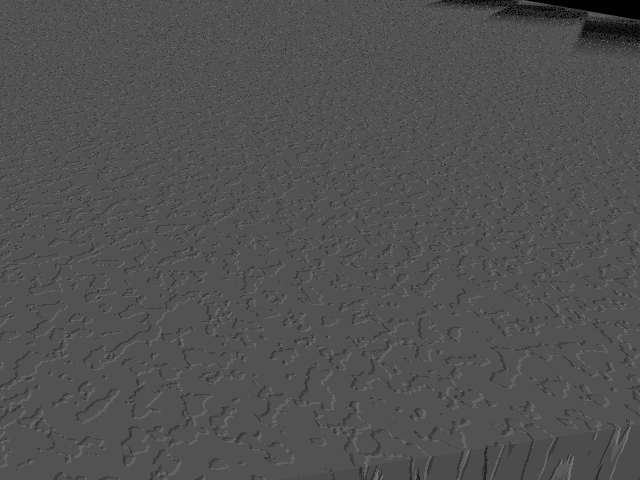

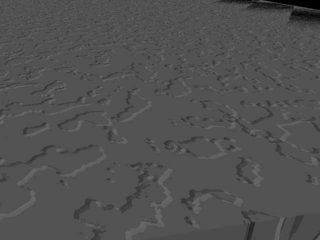

    Este es el resultado con size 250 (se supone que los modelos están a escala real, o sepreguntaay metros). Como veis hace unos bordes raros (aunque el Bump del material esta a 1). Mi idea era tener unos bordes de este estilo:

    Resumiendo. A alguien se le ocurre alguna solución. No puedo publicar la escena ni renders más claros dado que es un proyecto comercial y el cliente nos ha pedido confidencialidad, pero intentaré dar todos los datos que os parezcan relevantes.
    Posdata: el motor de render es el Scanline normal de 3ds Max 6. Un saludo.

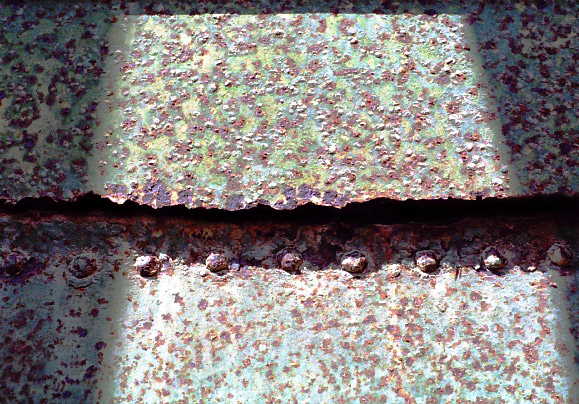

    Pero el desconchamiento en un barco no es tan uniforme ni es así. He visto toda una flota bacaladera pudrirse delante de mi casa y la pintura no se va descascarillando así. Yo creo que es un poco lo que les pasa a los coches, un punto aquí otro allí de diferentes tamaños, en la juntas, ríos de roña. Yo creo que deberías de hacer algo más manual o mezclar distintas procedurales, no sé, a ver qué dicen los expertos.

    Me retracto en lo que he dicho.

    El problema es que, si subo el size del ruido, para que haga unos desconchones más grandes se me queda como la primera imagen. En vez de hacerme un bordecito normal alrededor de cada deconchon (simulando la luz y la sombra creada) me hace esas manchas gigantes.
