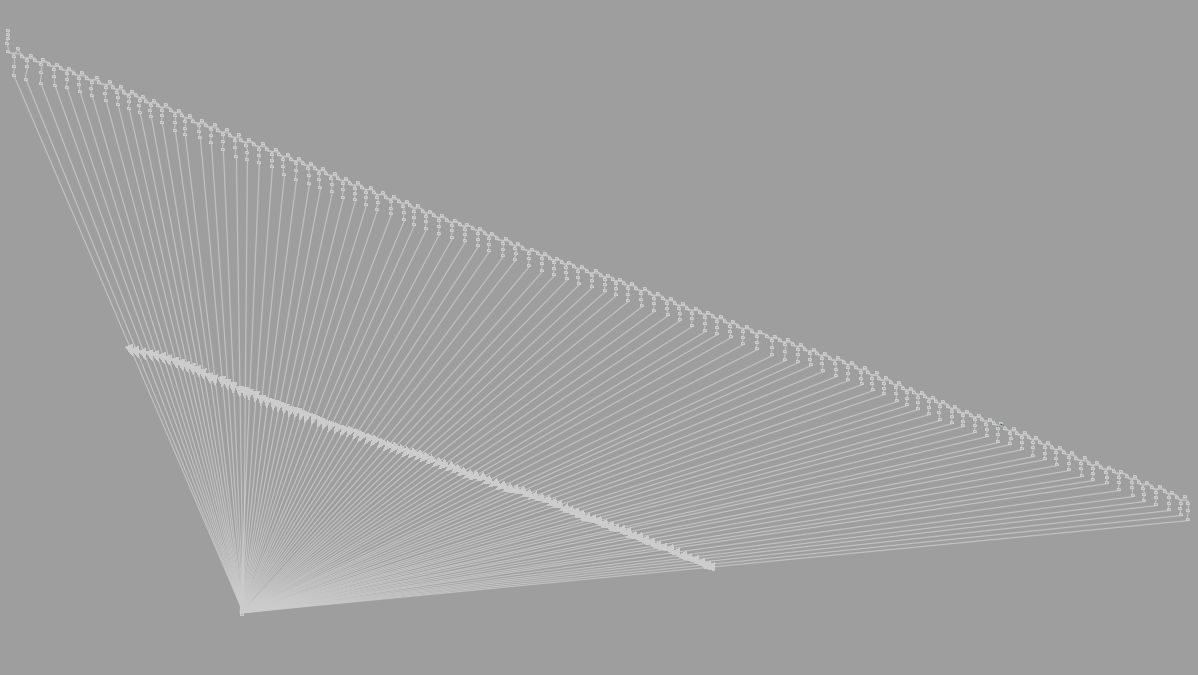

    Bueno, pues he decidido imitar el efecto que sale en este anuncio, como no, con Houdini. Aunque la animación del monstruo es Maya.
    Espero que os guste, y ya sé que con más pedazos quedaría mejor, pero adjunto una imagen del árbol de nodos haciendo operación booleanas para partir el modelo, y veréis que hay unos cuantos.

    Está muy chulo. Mi consejo: intenta quitar la vibración de las piezas.

    Muy bueno, Miguel. Precisamente yo me siento al lado del que fue supervisor de ese anuncio en d, nikos kalaitzidis. Le ha gustado mucho tu animación.
    Está muy bien conseguido, aunque las piezas podrían romperse un poco más despacio, como en cadena, podrían tener más variación de tamaño y podrías poner algunas partículas pequeñas para que el conjunto quede más realista. Por otro lado, parece que has usado cookies con esferas para romper la geometría. Esta es una de las partes más complicadas del efecto y quedaría mejor si los trozos no tuvieran bordes perfectamente esféricos.
    Sigue dándole al Houdini, que vas de maravilla.

    Madre mía Slime, que honor tan grande estoy completamente emocionado. Si que he usado esferas, sé que se nota mucho, pero ya estaba harto de tanta cookie para cambiarlo todo. Si eso podrías preguntarle como lo partieron ellos. Mañana añadiré partículas, y si estoy inspirado, pondré cajas o otras figuras en las cookies, y le subiré algo el internal Glue, a ver si mejora.
    Vaya Bealobo, no me había fijado, intentaré corregirlo. Gracias a todos por los ánimos.
    A veces no se puede, depende del Solver. Pero bueno, en algún lado habrá algún parámetro que controla el umbral de energía del sistema/piezas.
    Si ves que no hace la estabilización automática tocando parámetros, siempre podrás animar ese canal para que según una determinada condición o un determinado frame, suba.
    También puede ser cosa de ajustar el tiempo de integración (steps).
