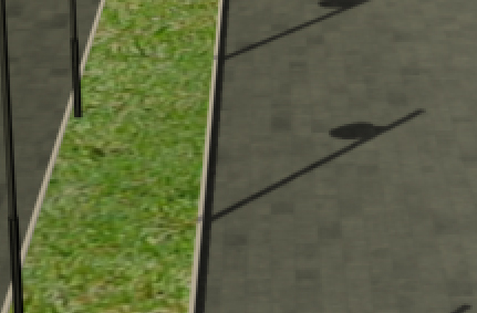

    Buenos días a todos/as, tengo un problema con el reflejo de las sombras de una escena, la cuestión es que las sombras se me reflejan en todos los materiales excepto en una textura de césped que tengo, uso el 3ds Max y he mirado las opciones del césped y las opciones del resto de materiales y son iguales, ¿porque puede ser que no se reflejen las sombras?
    Adjunto una imagen para que quede mejor explicado. Gracias anticipadas.

    Has probado en el menú propiedades del césped que este chequeada la casilla de recibir sombras? Saludos.

    Tengo la versión en inglés y me he fijado que las opciones están igual que, por ejemplo, el suelo, el cual recibe sombras.
    De todas formas, me he fijado que la opción de receive shadows está activada. Saludos.

    Dos posibilidades:
    -Si el material del césped tiene auto iluminación, quitasela. Te podría estar anulando las sombras recibidas.
    Comprueba el valor del bias en las propiedades del tipo de sombras que hayas elegido, valores muy altos pueden despegar la sombra de los objetos. Suerte. Un saludo.

    Era la auto iluminación, gracias, ya está solucionado el problema.
