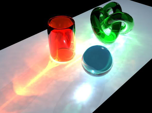

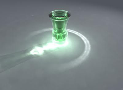

    Gracias de todas maneras. Ya resolví con un par de soluciones.

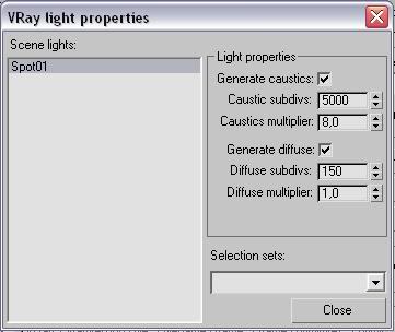

    1-las subdivisiones del caustic solo sube hasta 1000000, por tanto, la manera de forzar el efecto sin tener que recurrir a aumentar el multiplicador de la luz, es aumentando el multiplicador del caustic a 8, (en el caso de mi escena). Con sus respectivas subdivisiones en el millón.

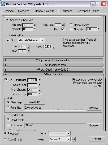

    2- Mantener el search Dist=15, y el 3ds Max Photons=130.
    Por supuesto el resultado más óptimo está en la construcción de piezas de mejor acabado, para que fragmenten mejor la luz. Esto es una sucia prueba, de 4 minuto, pero ya está el fecto domado.
    Aun se puede perfeccionar mucho más, pero las ondas de luz refractada son difíciles de trabajar, dado los altos tiempo de render, principalmente en líquidos en movimientos.
    Con Mental Ray los cautics eran más fáciles de conseguir, pero tardaban más y el resultado obviamente era inferior. Ahí se las dejo. Saludos.

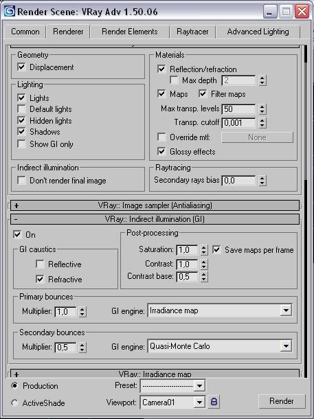

    Lo que debes hacer es conservar, la escena, y los materiales, y sustituirla por tu versión. Aquí te envilas configuraciones salvadas, en screenshot.
    Una vez que logras manipular las caustic, con esa configuración, o bien moviendo la intensidad, o bien de la forma que lo hice, alterando el miltiplicador del caustic, en light setting, lo único que te queda por hacer es, lograr una construcción efectiva con de la pieza de cristal que utilizaras, y quizás alterar alguno de sus reflejos con un HDR, para buscar aún más realismo en los cristales de tu escena. Saludos.
    Posdata: el Irradiance Map en high, para mejores resultados, en los renders final, y no dejes de activar en una escena completa la casilla reflective (GI caustic).
