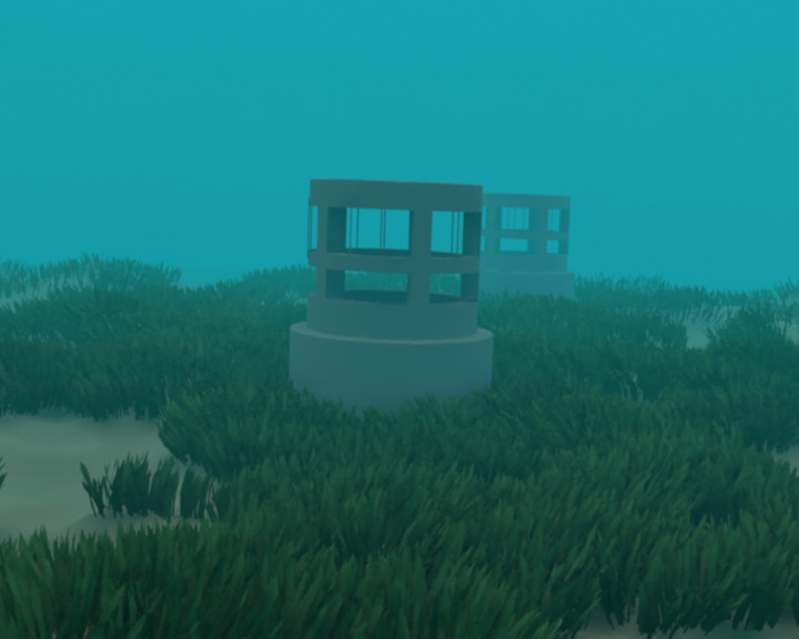

    Command panel > create > geometry > compound objects > scatter. Para más información sobre cómo funciona mira en la ayuda del 3dsMax.
    Hay algunos scripts que añaden nuevas funciones. Haz una búsqueda en: http://www.scriptspot.com/. Un saludo.
    Edito: a propósito de tu nombre y del scatter, mira el archivo adjunto.

    Muchas gracias Greenpix. Voy a probarlo. La imagen muy conseguida, pero que son esos catchumbos que hay en el fondo?

    Son captadores para una plata desalinizadora de agua. Es un fotograma de un video que estuvimos haciendo para explicar todo el proceso de funcionamiento de este tipo de instalaciones. Un saludo.

    Bueno, ya lo he probado es mejor de lo que pensaba. Muchas gracias. Y con respecto a tú imagen hecho en la falta vida marina, pero me imagino que es mucho para el motivo del trabajo. De todas maneras, está muy bien.
    En parte por eso, para que no distrajese la atención y en parte porque había mucho trabajo por hacer y muy poco tiempo. Me doy por contento con haber conseguido que las posidonias se mecieran con la corriente. Muchas gracias. Un saludo.
