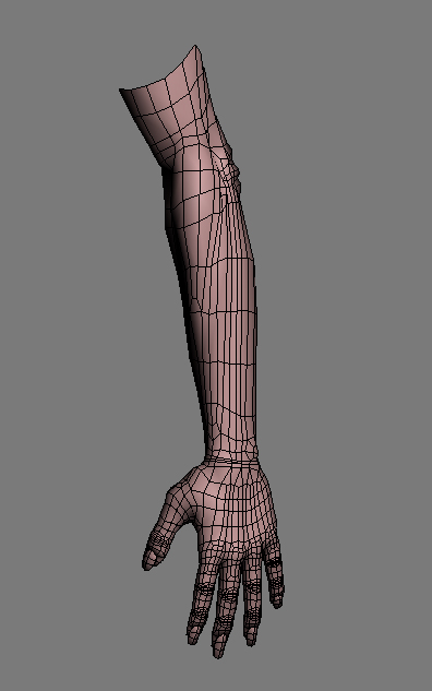

    Pero tampoco está mal que Las Palmas de las manos vayan hacia abajo, luego el giro hace palma hacia el frente y un poco hacia atrás. Vamos, yo uso lo de girar 90 a un lado u otro, pero dije 180 grados para decir el giro completo que tiene la mulñeca. Lo del modelo, aún solo he hecho pocos personajes (4), pero vamos, creo que los modelo bien, aquí dejo mi segundo personaje que hice, creo que el brazo está bien modelado.

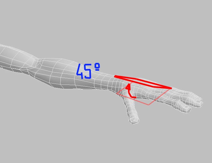

    Prueba modelar la mano girada 45º. Es su postura central, teniendo en cuenta como tienes el codo. Quel xx (,.

    10,774
    Muñeca
    Te doy la razón, se me olvidó decir, cada maestrillo tienen su librillo, y así hubiera dado mayor entendimiento en mis palabras.
    De todos modos, no crees que modelar con Las Palmas hacia abajo rotas en 90 grados y 90 grados? Y no crees que pretender hacer olvidar al respondido por otros sistemas es presupuestontuoso?
    Si, sombra, los de Weta saben de anatomía, pero y tú? De todos modos, yo te hablo de los loops del brazo.
    En la imagen se ve más claro.
    La postura anatómica en dibujo es como comenta, lo mejor, prueba todos los sistemas y escoge el que mejores resultados te de. Suerte.

    Bueno, estamos de acuerdo en que yo no sé de anatomía (era mi segundo personaje, que más se puede pedir), pero quitnado que he hecho un músculo un poco más grande creo que es bastante acertado, otra cosa son los loops, pero, aunque no son perfectos creo que hay cantidad suficiente para cualquier deformación.
