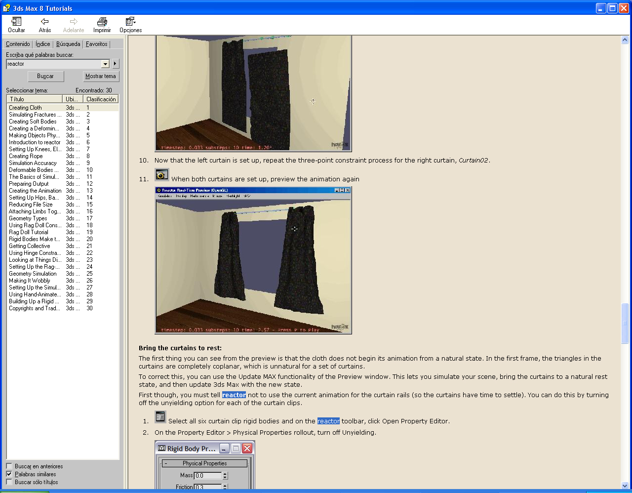

    Échale un vistazo a la ayuda de Reactor si trabajas con 3ds Max, en el 3dsMax 8 al menos, en la ayuda (tutoriales) de Reactor, hay un apartado que se llama creating Cloth, puede que te valga, y si no, al menos sabrás como poder hacer lo que buscas aplicando tu propia lógica. Un saludo.

    Hola. Lo que tienes que hacer es que el plano que creaste sea sostenido por varios dummies y luego obviamente es animar esos dummies (juntándolos). De esta forma lograras ese efecto. Por último, conviertes el plano en un Edit Poly y listo.

    Hey mil gracias, a los 2. Y lo de la ayuda no lo había pensado, que salame que soy, pero bueno gracias a los 2 por las respuestas, hoy me pongo con esto.
