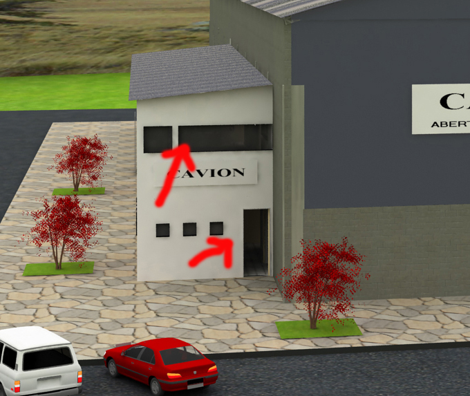

    Lightbulb Oficinas a oscuras
    Modele un edificio de oficinas en 3dsmax 7 y uso iluminación global en Vray, me queda todo ok, pero las oficinas a oscuras cuando le agrego una luz omni en el interior afuera se vuelve todo oscuro yo le que necesito es que la iluminación afuera quede igual y que las la luz omni me ilumine las oficinas.

    Porque lo que tienes es que poner una luz que simule la luz del sol para luego y luminar interior.

    Pero si solo a mencionado un software y un plug. No son muchos softwares-o si? Bueno, a lo que iba, solo ponle iluminación en el interior, si no pues se verá oscuro como en la realidad.

    Pon dentro luces de apoyo, paneles en el techo con luces de área o cosas así. Saludos.

    También deberías poner sombras. Saludos.
