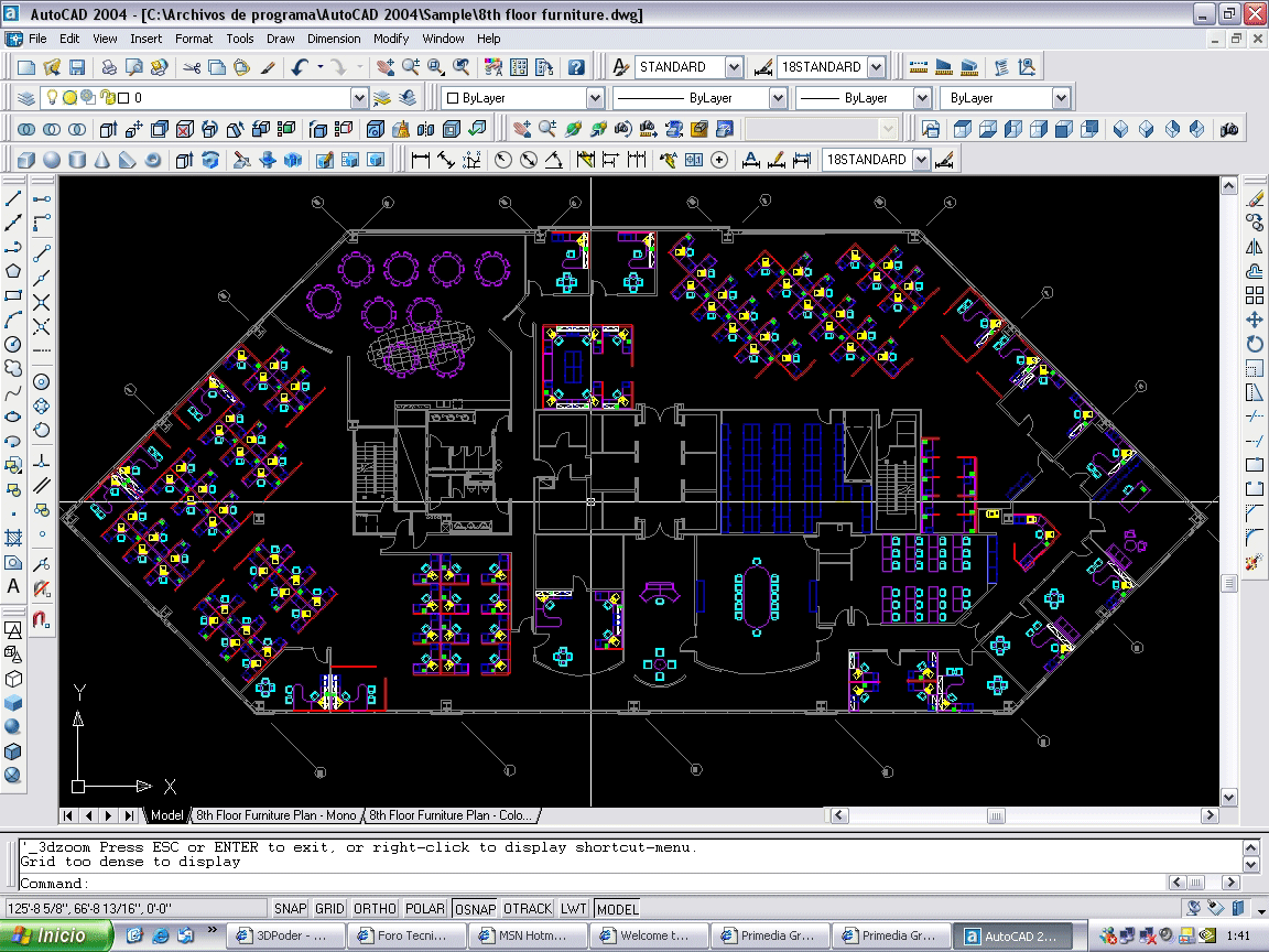

    Podrían poner alguna captura de cómo es un plano en AutoCAD.
    May 2002
    460
    Levantar en 3dsmax un plano de AutoCAD
    Esta es una imagen de un ejemplo que viene con el AutoCAD.

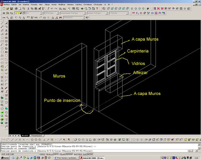

    Buenas, el problema de trabajar con tantos programas que lo hacen todo automáticamente, es que tarde o temprano tienes que sacrificar algo que tú quieres hacer por condicionantes del puñetero programa, y al final terminas haciéndolo a mano. Creo que cada uno tiene su manera de diseñar, sobre todo en arquitectura. Los elementos constructivos de cada punto de la geografía, son en muchos casos muy diferentes y os puedo asegurar que el que diseñé el a, no era de mi pueblo. Llevo trabajando con AutoCAD desde las primeras versiones, y he probado muchas aplicaciones verticales desarrolladas para este programa, que las hay y buenas, y al final estoy trabajando con AutoCAD prácticamente a pelo. Eso sí, hay herramientas y rutinas Lisp, que guardo como oro en paño, como las que apuntaba el otro día Dideje, sobre el terreno etc. Esos programas pueden hacer cosas de andar por casa y tienen buenas herramientas, eso sí, te los venden con unos paquetes de bibliotecas que te cagas, pero nada más, el que viva en Andalucía o en una ciudad con casco histórico y se de una vuelta por el se dará cuenta de lo que digo. Cómo hace una cubierta de teja árabe real, sombreretes de chimenea a tu gusto con su tejado, cornisas con canales de madera y cerámica, miradores y balcones con cerrajería, columnas con capiteles corintios, puertas rusticas con cableado, picaportes, imitaciones de sillería en las esquinas, etc. Al final tienes que morir haciéndote las cosas a mano y a tu gusto. Bueno, ni que decir tiene que al que la vaya bien, pues encantado de la vida, pero a mí no me ha dado muy buenos resultados, a mí me pasa como a Dideje, no soporto las imprecisiones y ando continuamente trabajando con medidas y puntos de referencia y booleanas por un tubo, todo lo hago con sólidos. Lo que sí utilizo es toda la potencia que tiene AutoCAD en lo referente a las capas y lo bloques a la hora de organizarse el trabajo es fundamental. Si tenéis una planta de AutoCAD lista para levantar y la levantáis, veréis que se quedan los huecos tanto de las puertas como de las ventanas abiertos de arriba a abajo. Lo que yo hago es representar unos bloques en el hueco que ya tengo previamente diseñados y que me valen para muchas ocasiones porque la tipología de las viviendas de dónde suelo trabajar es prácticamente la misma, y ya está, clavado. También hago lo mismo con cornisas tejados chimeneas columnas etc. Y una vez representados se me colocan en las capas que también tengo preparadas al efecto. Cuando está todo terminado y bien organizado cada cosa en su capa, importo a 3ds Max, pero lo hago por separado, congelo las capas que lleven curvas, salvo el dibujo e importo a 3ds Max con un valor Acis de 0, 1. Una vez hecho esto congelo las capas de aristas vivas y descongelo las que lleven curvas, vuelvo a salvar y vuelvo a importar haciendo merge en la escena, eso sí, con un valor Acis de 0, 001 para que las curvas se suavicen dentro de 3ds Max.
    Sobre el tema de estar enlazados los dibujos para que las modificaciones que se hagan en AutoCAD se respeten en 3ds Max y viceversa, no lo necesito. Lo único que hay que hacer es borrar el elemento/os que quieras rectificar en 3ds Max, rectificas en AutoCAD y vuelves a importar solamente lo que haya dentro de la capa que hayas modificado.
    Bueno, no me enrollo más, si alguien tiene otra solución mejor, me encantaría saberla. Aquí os dejo un ejemplo que me he trabajado para la ocasión espero que se entienda.
    Besos. Mery.
