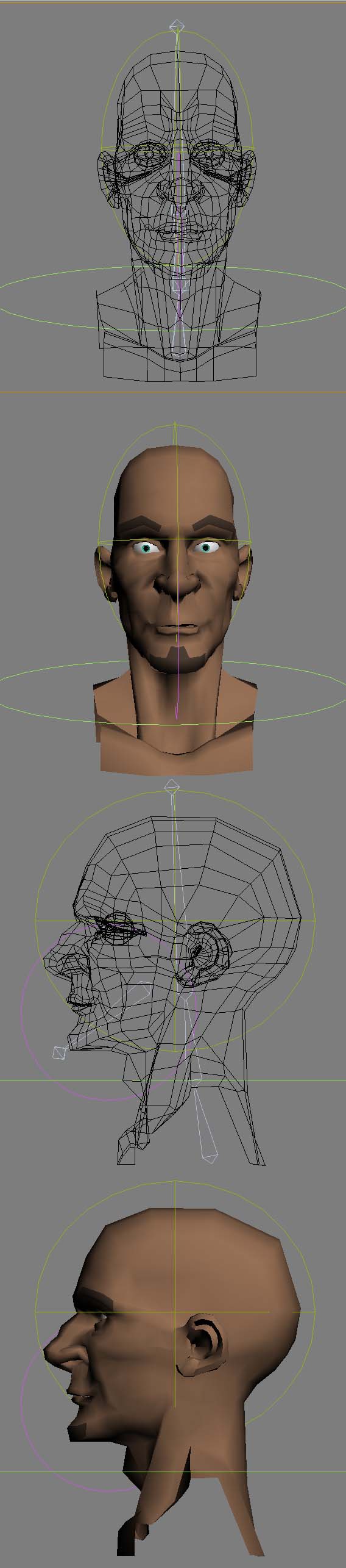

    Hola a todo el mundo. Ya sé que se ha hablado mucho del tema, sobre todo en el magnífico hilo de Promineo sobre riggeado, skineado y animación, pero la verdad, me confieso, soy muy perro para leerme todos los foros y sacar el claro las cosas que me gustaría saber hacer, de modo que lo pregunto aquí, pidiendo disculpas de antemano, porque supongo que, estos temas ya habrán sido tratados.
    Bueno, el caso que me ocupa, es la animación facial, que siempre me intrigó, así que, hace un par de semanillas, me dispuse a modelar una Jeta graciosa, buscando la caricatura, pero sin llegar al cartoon, para animarla.
    Animarla con los controles que tan bien explicó IkerClon en su videotutorial y que por cierto, aún no he hecho, porque ahora mismo estoy con el max6 (que en mi ordenador me da menos problemas), pero que ya hice en 3dsMax 8 para seguir el tutorial.
    El caso es que ya al principio me encontré con el problema del cuello.
    Y digo esto como inicio, porque supongo que, a medida que siga con el proyecto me irán surgiendo más caprichos, y lo preguntaré aquí.
    El cuello. ¿cómo podría hacer que el giro del cráneo afecte a la cadena de huesos que formen el cuello a modo de vertebras cervicales, afectándolas proporcionalmente a su proximidad con el cráneo.
    Osease, lo que quiero hacer y no sé, es riggear los huesos de cabeza y cuello, para que cuando gire la cabeza, el cuello se vea afectado de más a menos, creo que se entiende, sino, disculpadme.
    Ya que estoy jugando con el modelo (que aún no hace mucho, abre y cierra los ojos, sube y baja las cejas, tiene 2 tipos de sonrisa, una de ellas dividida para el lado derecho y el izquierdo, y la mandíbula), os mando una preview para que me comentéis cómo lo veis.
    Me gustaría saber también, ya que aún no he empezado, cuáles son los fonemas que debo modelar, para poder simular con morfos, cualquier diálogo. Gracias a todos. Un saludo.

    Os mando una preview para que me comentéis cómo lo veis.
    Vaya si lo pudiese ver, con gusto te comentaría.

    Lo siento Shazam, fallos tesnicos. Es que parecía que estaba, pero no, pero ahora si.

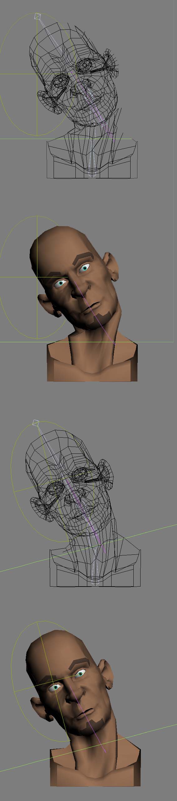

    Hola phew_in, gracias. El Rig que tengo ahora mismo es lo más tonto del mundo, pero me gustaría automatizarle algunos movimientos, para que sea más natural.
    Como se ve en la imagen, tengo 2 huesos para el cuello, uno para la mandíbula y otro para el cráneo.
    El hueso de la base del cuello esta inmóvil, ya que ahora mismo al tratarse de un busto, no necesito más, bueno, más bien necesito que esté quieto.
    El segundo hueso, asume prácticamente la deformación del cuello, que junto con el cráneo, le da la suficiente continuidad al giro que pueda hacer la cabeza.
    Bueno, la mandíbula, pues eso, como todos los demás, con su pesado de vértices y el punto de giro más menos donde debe estar, pues mueve los vértices adecuados.
    Los controladores:
    Uno para la apertura y giros laterales de la mandíbula.
    Uno en la base, que al girarse, gira el hueso del cuello, el de arriba.
    El ovoide de la cabeza, simplemente arrastra al IK goal del hueso de la cabeza, que está oculto, es decir, el ovoide no gira posicionándose en el volumen de la cabeza, solo funciona como una especie de joystick.
    Es decir, que para girar la cabeza, para que diga no con la cabeza solo tengo que girar el círculo de la base, y el hueso del cuello y todo lo de arriba le sigue, y no queda mal del todo. Pero me gustaría que la cabeza realizara el giro un poco más, allá que el que realiza el cuello.
    Cuando gira la cabeza lateralmente, como para tocar el hombro con la oreja, tengo que girar la cabeza, (desplazando el oviode) y además, girar el círculo de la base, para que se vea natural.
    Alguna idea de cómo automatizar los giros laterales, adelante y atrás, y los giros sobre su eje? Como para que el tipo gire la cabeza completamente, como si se estuviera crujiendo el cuello. Gracias.

    Tengo un libro en que al girar el último hueso de la espina dorsal(cadera), el resto de los huesos de la columna giran el doble que el anterior, lo hacen con parameter wiring. Al girar el hueso de abajo (la columna se ha creado de abajo hacia arriba), los demás huesos le siguen, pero si además cableas el giro del segundo hueso al del primero, recibe una doble rotación, una por su padre y otra por el wiring.
    Supongo que la cabeza es un hueso hijo del cuello así que, cableando el giro de la cabeza al del cuello recibiría una rotación por parte de éste (porque están vinculados)y otra por parte del cableado. Si el cuello se maneja mediante un objeto de control, se puede cablear la cabeza al objeto de control y debe recibir un doble giro.
    Esto lo puedes hacer con un sólo eje de giro o con todos.
    Si no te sale, lo miro esta noche para ver exactamente cómo se hace y en cuanto pueda lo pongo.

    Hola jm2s pues si como comenta Gekonidae si lo que quieres es automatizar la rotación lo ideal sería utilizar wireparameters, yo no soy muy fan de automatizar los rigs ya que siempre terminas luchando contra en Rig a la hora de aminar, en todo caso adjunto este archivo de 3ds Max para mostrar como lo haría yo, espero te sirva de algo, saludos.
