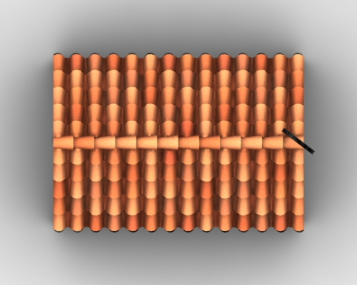

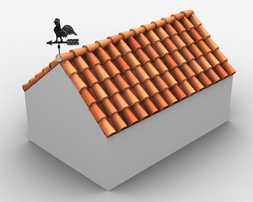

    Bueno aquí os dejo un ejemplo de cómo podemos ahorrarnos la tediosa tarea del modelado de las tejas. El mapa de desplazamiento de las tejas lo tomé de este mismo foro, ahora no recuerdo quien de vosotros lo subió.
    Cualquier duda con la escena sólo tenéis que preguntar.
    La única pega es el frente de las tejas en el hastial de la casa. Para eso a ver si tengo tiempo y monto en Adobe Photoshop un mapa de opacidad. Un saludo foreros.

    Me parece que te ha quedado muy bien. Además, de las ventajas de no modelar la teja, el ahorro de polígonos es considerable. Pasas de miles de polígonos a usar solo 4.

    Veo muy bien tus tejas. Oye podrías subirlo para verlo en la versión 7 de 3ds Max? Saludos.

    Han quedado perfectas si señor, podrías poner los parámetros de desplazamiento que has usado y el mapa también. Un saludo.

    Te han quedado muy bien, pero no puedo abrir el archivo de ejemplo en 3dsMax 7, supongo que, será por plugins y cosas que tú tienes instaladas.

    Buen trabajo Gepeto, he visto un mapa similar en otros foros, sin embargo, adolece de la teja invertida y lo veo un poco deformado. Me encanta en difuso que has hecho, si no te molesta y por compartir un poco también, me tomo la libertad de poner un enlace a un tutorial que hice en otro foro con este tópico. Modelado CAD y obtención de mapa en 3dsmax. Claro con mapa a alta resolución para bajar. A ver y se animan a hacer otros mapas basados en este por ejemplo, un difuso entonces habrá mejorado. Buen saludo. http://www.3dsymax.org/foro/vertopic...placement.html.

    Hola, muy bueno el modelo, me sirvió mucho, el único tema que no estoy pudiendo resolver es la teja de astial, hay forma de hacerlo con Vray? Hiciste nuevos cuerpos a los que aplicaste el material del astial? Gracias. Respecto a los vidrios con Vray, he logrado hacerlos muy reales, con un vray2sidesmtl, quedan muy, pero muy bien, espero sirva.
