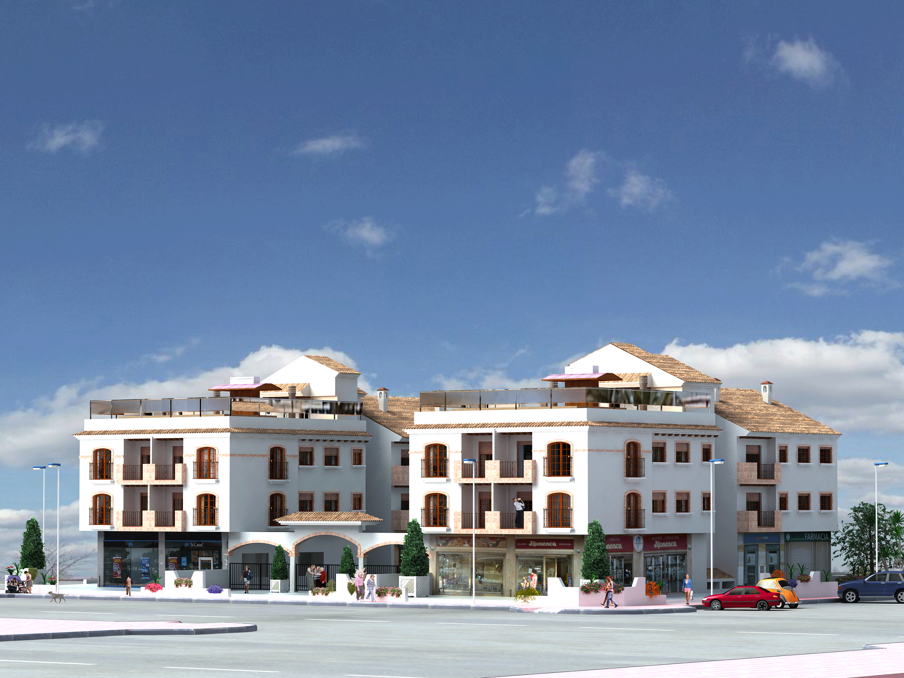

    3dsmax Promoción en el mar menor
    Criticas y comentarios. Modelado en SketchUp, render max8 Vray, tamaño de imagen 2900 por 2175 px tiempo de render 1.43m.

    Hola. Los arcos de las puertas, si son ladrillos, están mal mapeados. Saludos.

    El modelado está bien. El cielo tiene una resolución baja para esa imagen. No sé si has hecho una conversión o has indexado la imagen, pero te has cargado los degradados de color (igual el problema del cielo es ése).
    Hay zonas blancas muy quemadas, y aparece un extraño color rosado en algunas zonas.
    La parte de las farolas que no tiene texturas canta un poco.
    El cristal de las barandillas superiores se ve muy raro. Hay zonas en las que parece que refleja completamente y otras en las que parece translúcido.
    Los RPCs deberían prohibirlos, o mejorarlos.
    Hay más cosas, pero por ahí tienes para ir mejorando. Saludos.
