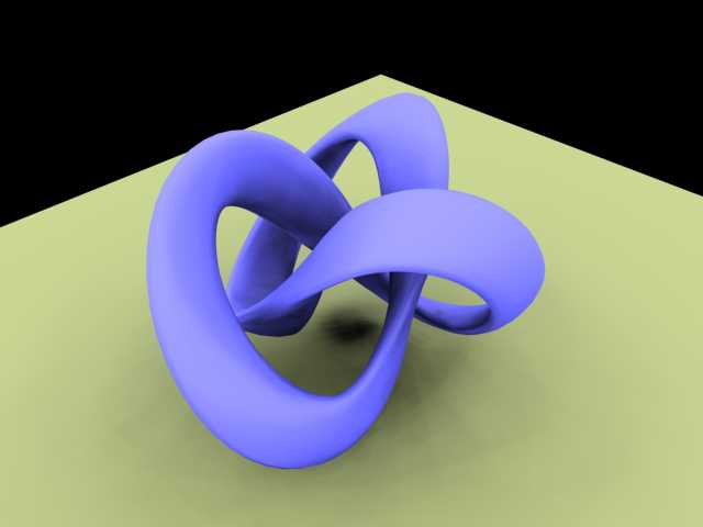

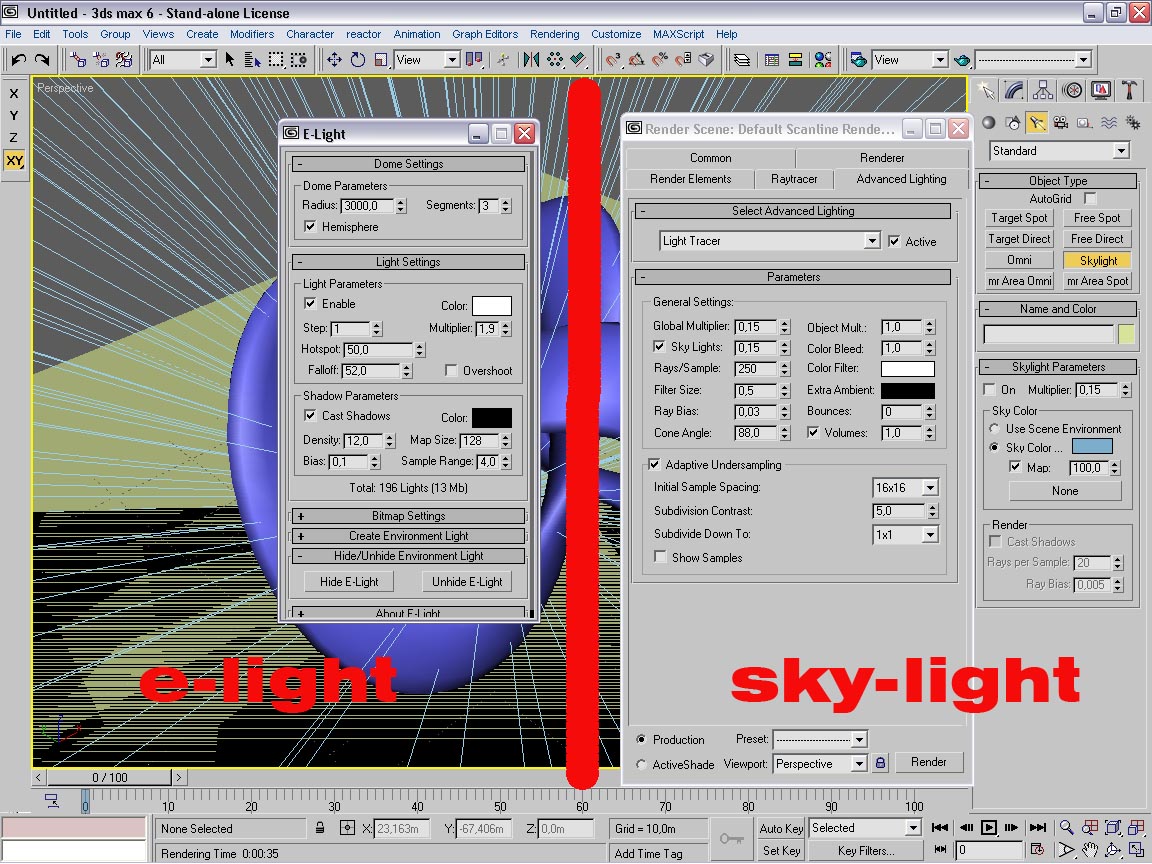

    Hola. Aquí os dejo una simple comparativa de iluminación global echa con max. La comparativa consiste en el ahorro brutal de tiempo renderizando una escena (simple) con una luz por defecto de 3ds Max y un script que he encontrado por la red(e-light). No he profundizado mucho en los pros y contras en cuanto a utilizar este script en escenas más complicadas ya que espero que alguien(con algo + de tiempo que yo) se interese por el tema e investigue un poco +. Se abre la veda.
    Salud para todo@s.

    El e-light sencillamente te genera un domo de luces, método interesante, pero algo anticuado a estas alturas ya que no deja de ser una pseudo-gi, el Light Tracer del 3ds Max no está mal y es algo más realista, pero es lento en comparación a otras soluciones.
    Te sale más a cuenta bajarte la versión demo de Vray y verás que optimizando bien los parámetros de la escena, el render no tarda tanto como te piensas.
    84
    Comparativa GI
    Ya lo he probado antes y la verdad no sirve de mucho, se demora mucho por la cantidad de luces que te genera y además la calidad no es tan buena que digamos, por ejemplo, la escena de piedritas que vienes adjunta en el script demoraba, por ejemplo, (solo como referencia pues no recuerdo los tiempos exactos que hice en esa prueba) 1 minuto 40 segundos, mientras que usando la misma escena con Vray(programa conocido de g. I) demoro 1 minuto 10 o menos, algo por ahí, o sea menos tiempo que esa tontería de Elight y mejor iluminado. Quedo en el pasado, ya creo que ni lo renovaron ni nada.

    Acerca del e-light te cuento, yo igual lo probé una vez que tenía que sacar una animación en muy poco tiempo, y me paso casi lo mismo que tú, hice una esfera un plano y renderice, e-light v/s Vray, y quede boca abierta, pues el e-light demoraba como 5 veces menos y la calidad era parecida, luego lo aplique ha mi escena moustrosa (la escena pesaba como 200mb) y sorpresa, el famoso e-light tardaba un huevo casi tanto como el Vray bien configurado, pero seguí con el e-light, sacando y colocando otras luces para disminuir el tiempo, o sea iluminando a pelo.
    Te aconsejaría, que lo pruebes y experimentes lo mismo que la radiosidad y Light Tracer que vienen con max, más que nada por si alguna vez te sucede cómo a mí, que alguien te pide una animación de 1:30 minutos en 3 días, o algún trabajo en que no podrás decir eh jefe espere 4 horas que está renderizando. Saludos.
