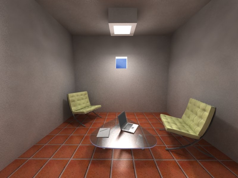

    Hola es el primer mensaje que pongo en el foro y espero que todo salga bien. A ver, la imagen del problema la dejo adjunta. Tiene bastantes fallos y no está mu currado, pero bueno, era un trabajo para salir del paso y tampoco llevo tanto tiempo en esto.
    El problema en cuestión es el extraño punteado que se produce sobre todo en el sillón en primer plano. También hace algo parecido en el borde izquierdo de la imagen, en la pared. Tiene un material con ruido para darle rugosidad, pero en ese lugar hace un punteado algo extraño.
    Parecen problemas en las zonas con cambio de iluminación más acusadas ¿no?
    Está modelado con 3ds Max 7, render Vray 1.47. Las luces de la escena son dos Vray lights, en la ventana y en el lucernario y los muebles son Archmodels de Evermotion que yo he texturizado. Muchas gracias y espero impaciente vuestra ayuda.

    Hola, tienes que publicar parámetros usados para la iluminación y texturas, de lo contrario aquí nadie es adivino, es como preguntarle a un doctor la enfermedad sin que te examine.

    Bueno ya descubrí a que se debían los granulados. Eran las subdivisiones de las sombras de las Vray lights. Ya me daba cuenta que tenía que fallar en algo básico por que los parámetros de irradiance, a, estaba seguro que estaban más o menos bien. Un saludo.
