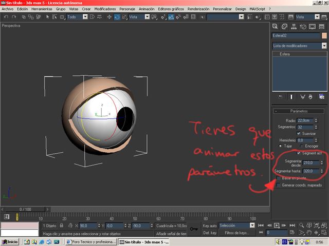

    Para que tú mosquito parpadee lo que necesitas son párpados (no pestañas - estas son meramente decorativas y pueden existir o no), lo recalco porque, aunque obvio está cuestión es importante a la hora de definirse por algún método. Dicho como ha sido que usaras esferas sencillas para los ojos, yo te sugeriría que hicieras lo mismo (ligeramente más grandes) para los párpados y que animaras estos mediante el parámetro segmentar (slice). Esto es una forma muy simple y elemental (poco sofisticada) de hacerlo, pero dado que no por simple es menos efectivo, pues, saludos.

    Lo de segmentar no lo tengo muy claro. O sea, la esfera del ojo la segmento por la mitad y la escalo a mayor. Pero luego para hacerla parpadear ¿Qué hago de un fotograma a otro?
    733
    Consejos?
    No, creas una esfera para el ojo. Con mayúsculas pulsado, haces click en esa misma esfera (creas una copia). A esa copia (se te quedará seleccionada) le das un valor ligeramente mayor que la original (en el radio), luego mueve el parámetro segmentar (desde y hasta) para abrir esa esfera (así tendrás párpado superior e inferior), para que parpadee, no tienes más que animar ese parámetro arriba y abajo, de manera que, cuando el valor de segmentar sea 0, el párpado estará cerrado completamente. Espero que te haya servido de ayuda. Un saludo.
    Feb 2003
    51
    Consejos?
    Hago una copia de la esfera del ojo, le aplico el slice, este me crea un plano por dónde va a seccionar la esfera, pero no me da ninguna escala de valores, o corto o no corto, pero no puedo variar de o a x. Mi max es 5.1.
    733
    Consejos?
    No, no es lo mismo aplicar el slice que cambiar el valor de segmentar desde y hasta. El slice (o plano de segmentación) lo que hace es cortar la geometría por dónde le delimite un plano imaginario, el segmentar desde y hasta es un valor que viene en los propios parámetros de la esfera. Te pongo una captura. Un saludo.
Nombre: segmentar.jpg
Visitas: 405
Tamaño: 42.4 KB
    Aug 2002
    126
    28
    Consejos?
    Si estas tratando de hacer lo que dijo PP no necesitas aplicar ningún slice. Una vez que tienes la esfera (que será los párpados), ve a modificar los parámetros de tu esfera, ahí tienes. Comprueba la caja de selección slice on y abajo tienes slice from, slice to. Jugando con estos valores (los cuales pueden ser modificados para animación) puedes hacer que parpadee.
    Sabio Maestro
    Aug 2002
    1,497
    Consejos?
    La confusión viene a que existe una herramienta que se llama slice también y p (como bien lo muestra en la imagen). Se está refiriendo al parámetro de construcción de la esfera el cual define si se trata de una esfera o un domo, por ejemplo. Con un valor 0.5 se transforma en un domo. La técnica de p es animar ese parámetro si mal no lo he entendido. Un abrazo.
