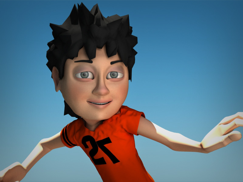

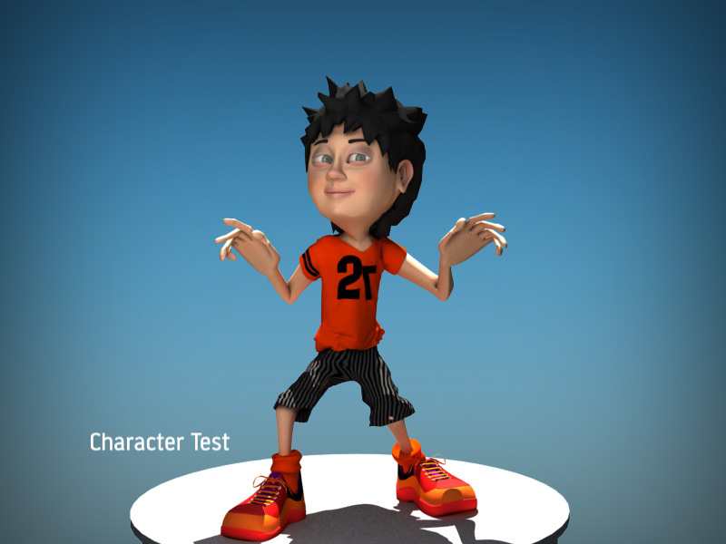

    Una prueba de personaje, desde el modelado, texturizado, animación y simulación de telas. Las fallas: a montones, pero igual lo subo para ver otras cosas que no veo.

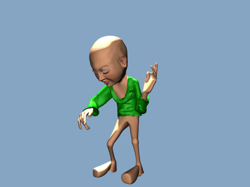

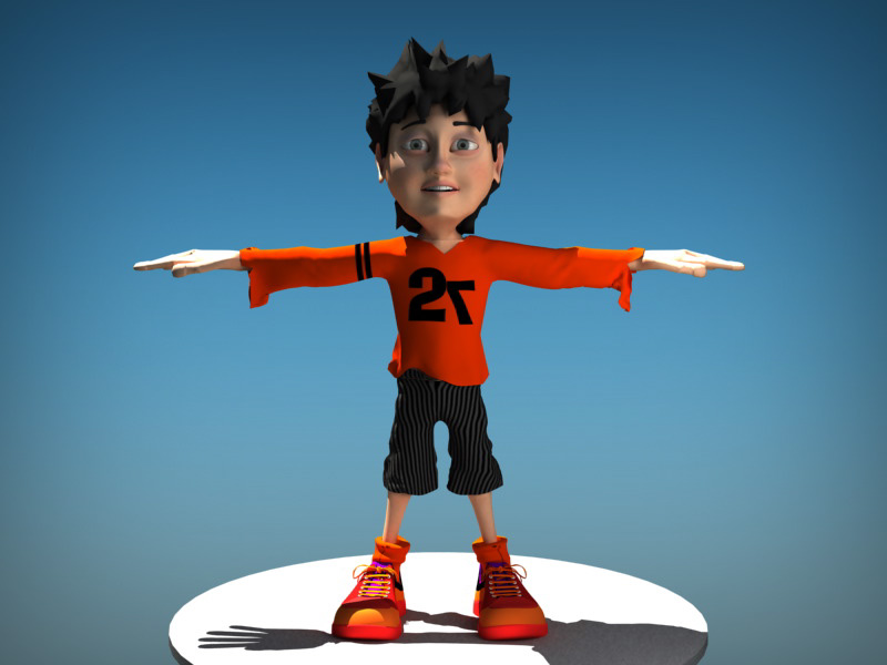

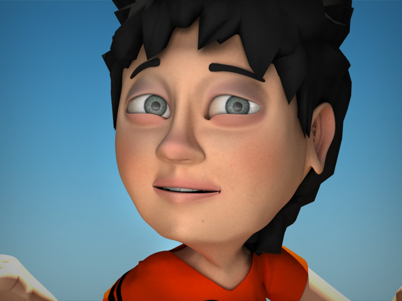

    Muy chulo nombre de usuario. Tan solo veo algunas cosas raras en el modelo:
    -Las arrugas de la camiseta no son muy realistas, un poco caóticas, en la animación dan el pego bastante bien, pero en las imágenes estáticas.
    En la imagen 4, mira ese dedo gordo, a mí me recuera a una p.
    En la imagen 5, esa boca, la veo plana, aunque sea un cartoon creo que los labios deberían tener algo volumen. Y el interior de la oreja, revísala, porque hay pliegues que te sobran.
    En la última imagen, el giro del cuello, en giros tan grandes no queda muy realista.
    Esas son las pequeñas cosas que no me gustan, por lo demás lo veo de lujo.

    Muy bueno, lo único que no me gusta es la forma de los brazos a la altura de los codos, se ven dos salientes, dos picos idénticos, el hueso del codo está más expuesto en la zona del dorso, el pico que va hacia afuera es más suave, unas pestañas superiores le darían quizás algo más de vida.
    Ánimos y dale masa.

    Alberizo: gracias, salvo lo de la boca y el cuello el resto ya lo tenía en cuenta. A78: lo de las pestañas lo tenía como opción desde el principio, pero muchos personajes que vi cuando recopilaba imágenes, note que no tenían pestañas y por eso no las puse temiendo aparte que lo afeminara un poco si me excedía con las mismas.
    Mono-lith: mi fuerte es la habilidad que tengo en precionar la tecla render, para el resto soy un aprendiz con buen gusto.
    En general el mayor problema está en la base, es decir tiene poca definición de polígonos y eso al final al animarlo se sufre.
    La tela lo sufri horrores porque se me tormaba incontrolable el bailoteo de la prenda hasta que lo reduje, pero a mi gusto quedo un poco estática.
    Las manos aparte de ser lo último que hice, están sin terminar y mal hechas, una porque ria, vamos que compite con las orejas que son un asco, pero estaba tan desesperado por todo lo que me faltaba (rigging, texturas, animación, Morph.) que las deje sin terminar.
    En cuanto a experiencia, es mi segundo modelo orgánico y el primero que rigg y ánimo, con lo cual estoy contento a medias con el resultado.

    En un principio el personajes tenía mangas largas, pero las mangas me torturaron el proceso de simulación así que, corte las mangas.

    Cojonudo, enhorabuena, sólo una pequeño apunte: Cuando el chaval comienza a moverse y a marcar el ritmo con el pie, ¿no debería hacerlo rotando el tobillo? Es decir, que el centro de rotación sea este, lo digo porque queda un poco raro que sólo se mueva la punta del pie, aunque al tratarse de un personaje cartoon pues igual da lo mismo.
    Edito: ah, y la postura que adopta al final me da la sensación de que está algo desequilibrada, tal vez deberías mover la pevils un poco hacía delante o retrasar alguna de las dos piernas. Yo al menos tengo que hacer un esfuerzo enorme para no caerme de culo en esa postura.
