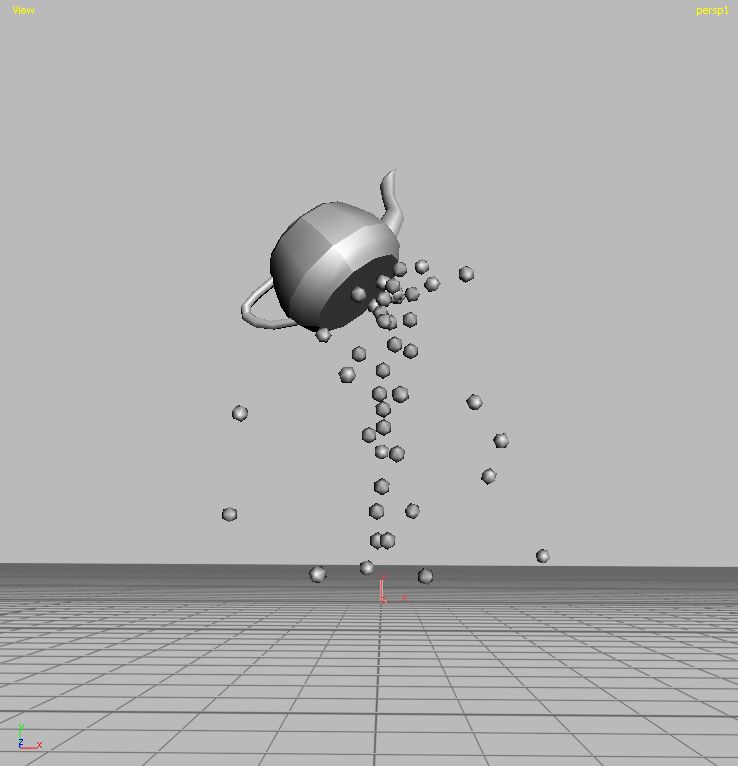

    Buenas, he estado intentando realizar el típico ejercicio de un emisor de partículas que suelta bolas que entran en un tarro. Lo he intentado con un RBD point y seleccionando un point SOP que viene del pop network, y con una esfera en instance. También con un pop Solver con esferas instanciadas dentro del pop network y con un RBD fractured seleccionando un copy SOP metiendo cada esfera en un grupo, pero nada. ¿cómo lo hago?

    Nada, que no me sale. He intentado muchas cosas, y lo que más se le acerca es que las esferas salen, caen con gravedad y chocan contra la superficie, pero se mantienen como un solo objeto, no cada una por separado.
    El problema que tengo es que no sé cómo hacer que cada esfera nazca cuando la partícula y que además sea cada una independiente. Porque si todas están ya en el frame 1 es fácil, pero cuando van naciendo.

    Aquí tienes el fichero. Hay que hacer algunos trucos para pasar las partículas a dops con formas (SOP). Hay que matarlas al cabo de un fotograma para que no retroalimenten a dops, échale un ojo y pregunta lo que quieras: http://www.danielpferreira.com/etc/dops_test, hip. Saludos.

    Claro. El truco está en ese deleete. Yo hacia eso, pero al no matarlas, cada frame se creaba una nueva. Muchas gracias.
